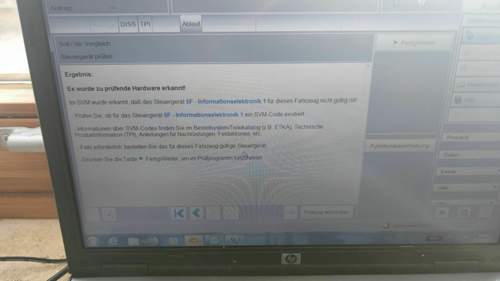

Hallihallo ich bin der Michl und neu im Forum und seit kurzem auch stolzer Besitzer eines Audi's.
Ein paar Kleinigkeiten fehlen mir persönlich noch die ich nachrüsten will.
Darum soll es hier auch gehen:
Original verbaut war kein DAB+ das möchte ich ändern.
Antenne + Kabel und Mainunit ist gewechselt.
Leider hat meine Werkstatt Probleme mit dem Steuergerät.
Odis gibt die Fehlermeldung aus dass das Steuergerät nicht passt.
Kann mir jemand sagen welche Teilenummer ich benötige? 4G1035021D?
Fahrzeugdaten:
Audi A6 4G 3.0 TDI 218 PS BJ. 2015
MJ:2016
Falls noch Fragen bestehen gerne melden.
Danke euch schon Mal für die Hilfe.
