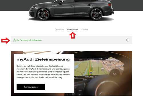

Falls das Fahrzeug vom Audi Partner freigeschaltet werden muss, kommt eine Meldung in MyAudi.
Im Screenshot steht dann bei dem linken Pfeil irgendetwas mit "wenden Sie sich an Ihren Audi Partner".

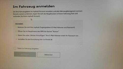

Die Anweisungen auf dem zweiten Foto hast Du durchgeführt?

Anweisung MyAudi PC

das gem Deinem 2. Screenshot habe durchgeführt.
in myAudi unter Funktionen steht aber „Fahrzeug nicht verbunden“. …siehe meinen Screenshot.

Klick mal rechts auf den Info Button im Feld "nicht verbunden". Falls etwas freigeschaltet werden muss, taucht eine Meldung auf.
Ansonsten ruhig bei Connect anrufen (dafür sind die da). Am besten aus dem Fahrzeug, so können Einstellungen direkt kontrolliert werden. Auch falls dein Audi Partner das Fahrzeug erneut ins System einpflegen muss, kann so festgestellt werden.
