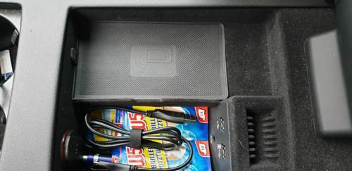

@Polmaster, leicht Off-Topic:
Lädt dein Note 8 in der Mittelkonsole?
Mein Note 9 im FL nicht...
hast du ladesymbol?
Mach mal bitte ein Foto der (Lade?)Matte. Danke.

@Polmaster und Sausler
Hat jetzt leider etwas länger gedauert, aber anbei das Bild.
War deswegen auch schon beim Freundlichen, der sagt mit anderen Geräten aus der Werkstatt gehts, gibt dann auch die Verbindung zur Aussenantenne frei. War ich aber nicht dabei.
Mit Note 8, S8+ und S10+ gehts bei mir nicht.
Und grade mit Note 10+ probiert, geht auch nicht.
Verbaut ist im Bj 2016 BiTDi
9ZC Komforttelefonie mit Außenantenne (rSAP), wobei die Notes das nicht haben wegen DualSim,
daher telefoniere ich über das Handy mit BT-Anbindung
PNP MMI Navi plus mit MMI touch
QF0 W/o phone receiver (???)
UI9 Connect
Jetzt bin ich mal auf eure Antwort gespannt
Handyablage
Jetzt ist es einfach zu beantworten: Du hast keine Ladeschale für induktives Laden (QI-Zeichen fehlt), sondern nur für eine induktive Antennenverbindung.
