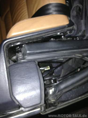

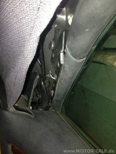

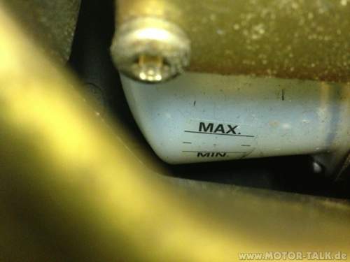

Habe ihn jetzt gekauft. Ein wunderschönes Auto mit toller Farbkombination (aussen schwarz, innen braunes Leder) er hat ein paar kleinigkeiten z.B. lässt sich der Beifahrersitz nicht mehr vorklappen, ein paar schrammen, der linke spiegel lässt sich nur horizontal einstellen,... und eben das Verdeck. Hinten in den Ecken hängt der Dachhimmel runter, weil genau die von sirpomme angesprochenen Gummibänder gerissen sind. Sind allerdings mehr als 2... kann mir nicht vorstellen, wie man das reparieren kann. Bilder folgen

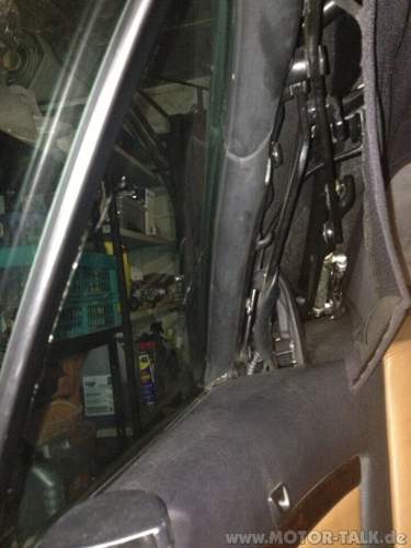

So hier die Bilder
Bild #205869714
Bild #205869715
Bild #205869932
+7
die Gummis die du zeigst halten nur den Innenhimmel, die sind nicht so wichtig.
Im Berich von Bild 1 sollte man den Verdeckspanngummi eigentlich sehen können, der ist direkt am Verdeckstoff angenäht, ca5-10cm lang und mit einer Schraube am Gestänge fest.

Super, danke. Wenn ich heute abend wieder zu Hause bin schau ich mir das an. Die Bilder in den FAQ von diesem Forum laden mit dem s..... Internet Explorer nicht. Ich schaus mir zu Hause in Safari an. Hoffentlich geht es dann. Ist das dann einfach zu reparieren? Oder muss ich zu einem, der Ahnung hat?
Zum Dachhimmel: Es sieht von innen sehr unschön aus. Beim Versuch ihn mal an die Position zu halten, wo er eigentlich sitzt, war der Himmel so unter Spannung, dass es unmöglich war ihn dort hin zu ziehen. Wie bekomme ich das repariert?

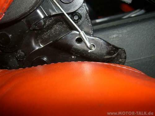

Servus,
also das Problem mit dem vorklappen des Sitzes kannst du wie folgt beseitigen. Das Seil das den Sitz aus der Lehnenverankerung löst (Mechanismus / Stahlseil ) ist zu lang. Dies bedeutet, dass die Entriegelung sich nicht löst. Dies ist wie folgt zu beheben:
Aushaken des Spannseiles aus dem Mechanismus. Danach einen Knoten in das Stahlzeil friemeln (schwer). Durch den Knoten verkürzt sich das Seil und der Mechanismus funktioniert wieder.
(Erklärung: Im Sitz selber wird das Stahlseil geführt. Dort befindet sich eine Plasikttülle die mit der Zeit defekt ist. Die Tülle verlängert die Länge des Seiles und führt dazu, dass das Seil zu wenig Spannung hat. Die Spannung ist wieder herzustellen, in dem man das Seil wieder küzt. Eine einfache Lösung ist es einen Knoten zu bilden. Dafür empfehle ich schlanke Finger und eine Zange zur Unerstützung. Es geht wirklich!)

Danke für deine Hilfe beim Beifahrersitz. Ich werde mich am Wochenende mal daran machen. Das klingt ja recht einfach. Muss ich den Sitz dazu auseinander bauen?
Zum Verdeck: Es ist zwar noch das erste (Bj 96) aber noch komplett dicht und sieht gut aus. Die Heckscheibe ist leider blind. Heckscheibe hatte ich vor zu erneuern. Aber das ganze Verdeck, 1000€ puh 🙁 . Habe ihn gerade erst gekauft und ich bin Auszubildender... das muss wohl noch ein paar Jährchen halten... Muss ich mir irgendwie überlegen wie ich den Dachhimmel wieder dran bekomme. Jedes mal beim Verdecköffnen aufstehen, um das jeden cm wieder richtig hinzufalten habe ich auch keine lust drauf. Dann hätte ich auch das E-Verdeck nicht gebraucht. 🙁
Servus,
schau es Dir an und du wirst erkkennen das es sehr offensichtlich ist. Du musst nur den Sitzhebel benutzen und unter dem Sitz den Verstellmechanismus beobachten. Danach ist alles klar.

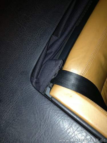

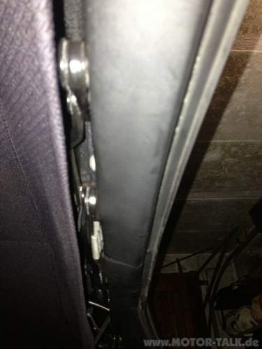

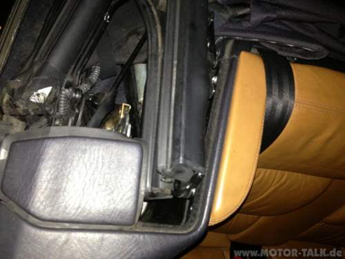

So hier die weiteren Bilder. Man sieht ein Gummiriemen, aber der ist dran? Wo soll das gerissene Band sitzen?
Auch wenn man den Zipfel reinschiebt, geht das Verdeck nicht weiter runter. Ich habe auch das gefühl, das das Verdeck auf gänzer länge na den rücksiten "hängen bleibt"
Bild #205871470
Der "Zipfel"
Bild #205871473
