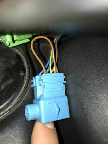

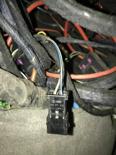

Vom Verdeckschloss kommen diese 4 Kabel zwei für den Motor 2 für den Microschalter normalerweise soll da doch noch ein graues sein oder?Und weis jemand ob die Brücke am Stecker original ist?
Stecker mit Brücke

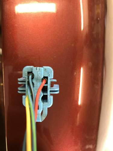

Etwas mehr Info wäre hilfreich! Dann muss man weniger raten!
Bild 1 zeigt den Stecker am Motor rechts (in Fahrtrichtung)?
Bild 2 den Gegenstecker vom Fahrzeug rechts?
Die Brücke im Fahrzeugstecker wäre dann original.
ABER - der Wechslerkontakt vom Motor ist nicht auf den Stecker geführt. Damit funktionieren die neuen Schlösser auf dem alten Steuergerät nicht.
Du müsstest den zweiten Wechslerkontakt (sofern ein Wechsler im Motor verbaut ist) vom Motor jeweils auf Pin 1 im Stecker legen.
Beim Stecker der alten Motoren sind alle 6 Pins belegt.

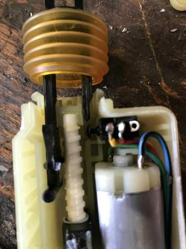

Wie sieht der Wechslerkontakt aus?Ich kann ihnen mal ein Bild von meinem Motor schicken, dann können Sie sich das ja mal anschauen.
Motor Verdeckschloss Rechts
Da wo kein Kabel angelötet ist, ist der zweite Kontakt vom Wechsler.
Wenn der Motor in einer Endstellung ist, habe ich Durchgang vom roten zum gelben Kabel und keinen Durchgang vom roten Kabel zum freien Kontakt. In der anderen Endstellung wechselt es. Kein Durchgang von rot nach gelb und Durchgang von rot zum freien Kontakt. WECHSLER!
Das muss bei beiden Motoren gemacht werden, jeweils auf PIN 1 am Stecker.
