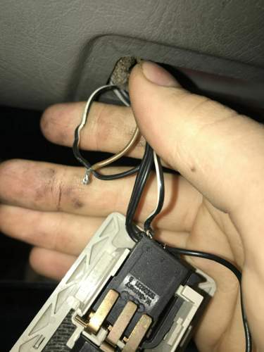

Ich habe ein Problem mit der Verdeckelektronik (Manuelles Verdeck) von meinem Audi Cabriolet bj.93.Das Problem ist folgendes der verdeckastendeckel öffnet dich nicht die Fenster fahren nicht runter.Es macht also nichts von dem was es soll Kabelbelbaume Heckklappe sind neu und alle 22.Funktionen die das Steuergerät braucht habe ich mithilfe von einem originalen Audi Fehlersuchpogramm überprüft.Es hat auch alles soweit Funktioniert wie es Soll. Verdecksteuergerät ist auch schon ein neues original von Audi drin.Außerdem geht die verdeckleuchte im Tacho nur wenn ich sie an den Steckern vom Verdecksteuergerät Brücke.Die Sicherung habe ich auch schon überprüft, die ist auch noch ganz.
Ich weis nicht mehr was ich noch alles machen soll, vielleicht kann mir ja jemand von euch weiterhelfen.

Der ist vorne im Fußraum links oben neben der Pedalerie .
Hier ein Bild von dem Steuergerät als es ankam, jetzt hat es natürlich ein Par Kratzer deswegen kann ich davon kein Bild mehr machen.
Ich glaube das mit der Masse ist mein Fehler da ich festgestellt habe das das Kabel abgerissen ist .
Weis jemand wo ich das wieder anlöten muss?

Ja - im Auto! :D
Merkst Du was? :rolleyes:

Seit zwei Wochen läuft wieder alles einwandfrei und sogar auch mit meinem neuen Steuergerät also hier das Gegenteil.Wenn ich jetzt jedoch den Fehler beschreibe werden einige denken ich wäre verrückt.Also da bei mir schon mal die zv defekt war kam eine neue rein die aber minimale Fehler mit sich brachte.Wenn ich die zb absteckte leuchtete meine verdeckleuchte wieder ,also habe ich mal versucht die alte wieder anzuschließen dabei habe ich irgendwie einen kurzen verursacht.Nachdem ich dann die durchgebrannte Sicherung gewechselt hatte und wieder die neue zv eingebaut hatte (also die die drin war als der Fehler mit der verdeckleuchte auftrat) ging plötzlich wieder alles wie von Geisterhand wieso weis ich nicht.
