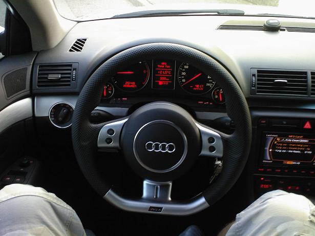

Der User 252003 aka Joker hatte damals auch so ein Holzgestell in seinem B6 - Anhang

JA der gute alte Joker.......:-)
