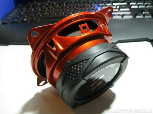

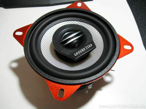

So, habe die Originalen Blaupunkt haute gegen die Ground Zero getauscht. War nicht ganz so einfach, da der Magnet um ein vielfaches größer ist als die Originalen. Habe dann innen von dem Kunststoff etwas mit dem Cutter weggeschnitten, und mit ein wenig gefriemel passen sie jetzt auch rein.😁
Der klang ist 1A, kein vergleich zu den Originalen. Hatte bei den Originalen die höhen auf +10 gahabt, und der klang war immernoch Dumpf. Jetzt muss ich auf -2 runterregeln.
Der Bass ist auch wesentlich besser, vorallem knackiger. Aber da es halt nur 10er sind fehlt doch noch irgendwie das Volumen.
