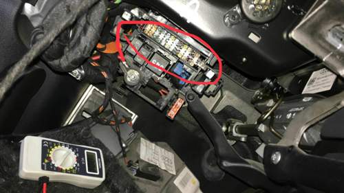

So heute Nacht hat es mich auch erwischt auf einmal fing auf der Fahrerseite Xenon an zu flackern und auf einmal war alles aus Blinker, Tagfahrlicht, Xenon. Fehlerspeicher sagt das Steuergerät 09 klemme 30 links Unterbrechung. Nachdem ich mich auch tot gesucht habe, und das in Zukunft anderen Leuten erspart bleiben soll, Verkleidung unter dem Lenkrad demontieren, dort ist ein sicherungsträger, 30 A, Sicherung getauscht, Blinker und Tagfahrlicht gehen wieder, Xenon Brenner getauscht, xenon und geht nicht, also liegt die Vermutung auf dem Steuergerät für Xenon. Muss jetzt erst eins besorgen.
5b122183-26d1-40da-829b-1f317cab977c
nur nebenbei; blinker TFL etc hat nichts mit dem xenon abblendlicht zu tun
und läuft auch alles direkt über das BCM1; daher nicht mals eigens abgesichert !
kurzschluss überstrom oder unterbrechung wird über das BCM1 geregelt... dann muss schon deutlich mehr passieren das eine 30A sicherung (die für das BCM1 wenn war) fliegt
Fakt ist es war so die war kaputt gewechselt und es läuft wieder
war sie fürs BCM?
Das bcm regelt xenon tfl und blinker, neue rein, blinker tfl gehen wieder, ja sie ist fürs bcm weil das das regelt, solltest du aber wissen...

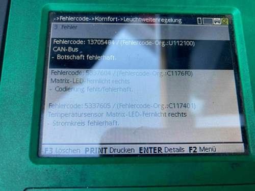

habe seit einigen Tagen die Störmeldung "Adaptive Light Systemstörung" bei meinem A6 4G Bj.2015.
Alles leuchtet und funktioniert.
Was könnte da sein? Letztes Jahr wurden die Steuergeräte links und rechts vom Scheinwerfer getauscht.
Anbei Bild vom Fehlerspeicher:
Danke 6698andreas!
Mit Lesegerät einer freien Werkstatt.
Scheinwerfer defekt
@Scotty18 schrieb am 29. Juni 2021 um 08:20:34 Uhr:
Scheinwerfer defekt
Guten Morgen,
der Scheinwerfer wurde im August 2020 getauscht (freie Werkst.).
Garantie?
Verbaut wurde ein orig. Scheinwerfer!!
Danke vorab.
Dann würde ich dort mal vorstellig werden.
Kann auch das Steuergerät sein aber das wurde ja getauscht wie du sagst
