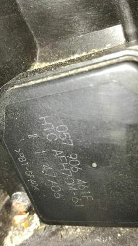

Hallo zusammen.....der letzte Beitrag ist ja schon älter aber ich hänge mich da jetzt mal wieder rein.....ich habe mich jetzt auch dazu entschlossen meine beiden LMM zu tauschen. 4,2 TDI 230tkm Bj 2007
Ich habe zwar keine Einträge im Fehlerspeicher, aber doch hin und wieder ein komisches Schaltverhalten vom Getriebe und auch hin und wieder Drezhalschwankungen im kalten Zustand. Ab und an kommt es auch mal vor, dass beim anfahren an der Ampel, oder nach dem abbremsen an einer Kreuzung und wieder anfahren erst spät Gas angenommen wird....so das ein Ruck durch das Auto geht.
Letztes Jahr im Sommer habe ich sie schon mal mit einem Reiniger von LM gereinigt, aber besser ist es nicht wirklich geworden.
Habe hier mal ein Bild hochgeladen. Kann es sein das es noch die ersten LMM sind? Falls ich das richtig gedeutet habe, sind es welche aus der 47. KW 2006 ! Kann das sein?? Dann sind die ja schon 13 Jahre alt!
Denke da kann ein Tausch sicher nicht schaden.
Habe mir wieder original Teile von Hitachi bestellt. Was meint ihr?
Gruß und einen schönen Sonntag
Sascha

Hitachi ist gut und sollte sicher nicht schaden die zu tauschen
Habe meine bei ca 160tkm getauscht:
0,5l weniger Verbrauch
weicheres Schalten
besseres Ansprechverhalten
Hitachi ist ab Werk verbaut sind sehr gut
