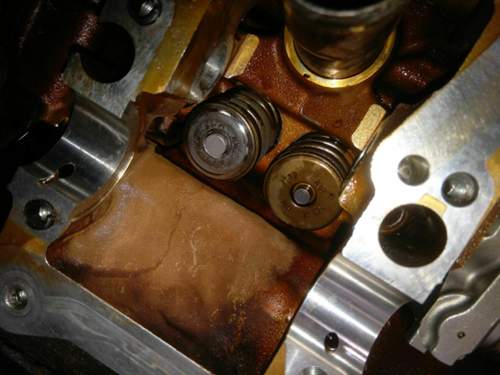

Ich hab mir das nochmal angeguckt und ne viel bessere Idee, ich werd einfach in den Kipphebel ne Unterlegscheibe reinwerfen, damit der Hydro etwas weiter rausguckt. das ist bei der Konstruktion ja absolut unprobolematisch und ich muss mir keine Gedanken machen, ob der Hydro weit genug rauskommt!
Hab in der Zwischenzeit den VorVorBesitzer aufindig machen können und den mal angerufen, jetzt weiss ich was da passiert ist. der Wagen hat bei 129000 nen neuen Zahnriemen bekommen (aktuell 185000). Dabei haben sie wohl geschafft, beide Zylinderköpfe zu killlen und haben auf Garantie 2 gebrauchte Köpfe verbaut.
Die Hydros hab ich mir nochmal genau angeschaut, das sind keine falschen Hydros, sondern die richtigen, nur ohne den umgebenden Blechbecher! Ich vermute, die 3 Stück wurden beim Versuch sie von den Originalköpfen in die Tauschköpfe umzusetzen so zugerichtet und naja, Garantiereparatur halt, einfach zusammenbauen!

Die Unterlegscheibe hab ich verworfen, ich denke damit schafft man sich ein Winkelproblem zum Ventilschaft, der Stößel wandert damit zu weit zur Seite und drückt dann eher wieder auf den Teller, als auf das Ventil.
Die Maße zueinander kann man oder sollte man denke ich lieber nicht verändern! Hab mir mal lash caps von Schrick bestellt, 6mm Innen und 1mm stark.
Denke den Versuch kann man wagen, bevor man die Köpfe runterreisst!
Soo, hab heute mal angefangen wieder aufzubauen, musste leider doch mehr abbauen, da ich alle Schlepphebel ersetzt habe gegen welche vom RS6, die haben zum Glück die gleichen Maße, sind an der Achse von der Rolle aber etwas stärker. Und Kollege hatte die rumfliegen xD
Ich denke morgen kommen die Lash Caps dann wird probegestartet 🙂

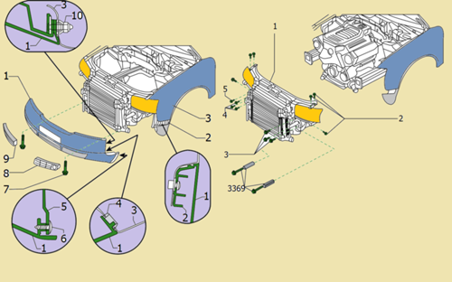

Bild sieht schlimmer aus als es ist, die Front baut man binnen 15 Minuten so weg.

Ja,so sieht es aus,wenn man zum Zahnriemen vordringt !
ein Glück kann man das ganze Kühlerpaket wegklappen !!!
mfg
Ja bis auf den Klimakühler, den muss man leider vorher zur Seite basteln, die Leitungen sind zu kurz, können dann aber dranbleiben.
Ansonsten wieder lustig wieviel arbeit sich in den A8 Foren wieder gemacht wird, bei jeder Anleitung zerlegen die erst das ganze Kühlerpaket, bevor sie die Front wegbauen, wollte wissen wo die Schürze überall Schrauben hat. Theoretikerverein haha

Aussehen sollte es wie auf dem Bild .

Sooo heute zusammengebaut, die lash cap musste ich einkürzen, am Kragen, haette sonst voll aif den Ventilkeilen gesessen, das wollte ich den nicht antun!
Ergebnis: himmlische Ruhe im Karton, läuft 1a!
