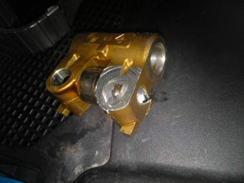

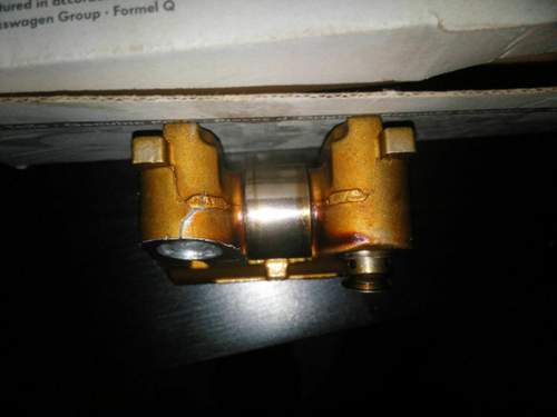

Erklärt mir mal einer das Loch im Schlepphebel? Motor hat voll Kompression, Nockenwellen sind gut!
Img-20160519-1547303-rewind
noch nie gesehen ,bei dieser Gruppe !
eingelaufene Nockenwellen,durchgeschossene Hydros das alles gesehen,Live !
ich würde meinen es ist die Auslaßwelle .
einziger Gedanke,Hydro festgegangen und hat sich aufgepumpt ,
im oberen Raum über dem Hydro (Speicherkammer) konnte das Öl nicht mehr entweichen und
irgendwann ist die Speicherkammer gerissen und jetzt ist sie zerfedert .
Flüssigkeiten lassen sich ja nur sehr begrenzt Verdichten ,die geben jeden Druck direkt weiter .

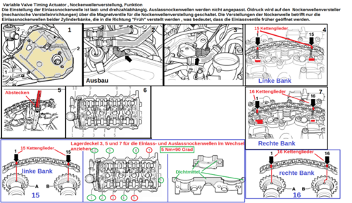

bei der Auslaßwelle wirkt kein Phasenversteller ,Nockenwellenversteller !
das erfordert so ein Werkzeug -http://www.ebay.co.uk/.../272193982201?_trksid=p2141725.m3641.l6368
da sind die 2 Stehbolzen für die Stoßstange dabei,wegen Zahnriemen ,
Abstecker für den Phasenversteller sehe ich unter den 2 Stehbolzen .
KW-Absteckdorn dürfte auch drin sein .
eigentlich muß der Motor raus .Nockenwellen runter ist klar ,geht im eingebauten Zustand.
weiß nur nicht ob man an die Hinterseite vom Zylinderkopf drankommt,
da sind denke ich runde Deckel mit Imbißschrauben ,die denke ich
raus müssen,wenn man die Kipphebel ausbauen muß,k.genaue .A.!
ach,ja die Kettenglieder linke Bank und rechte Bank haben beim Zählen der Glieder
unterschiedliche Kettengliederauf Markierung ,denke links 15 Glieder und rechte Bank 16 Glieder .

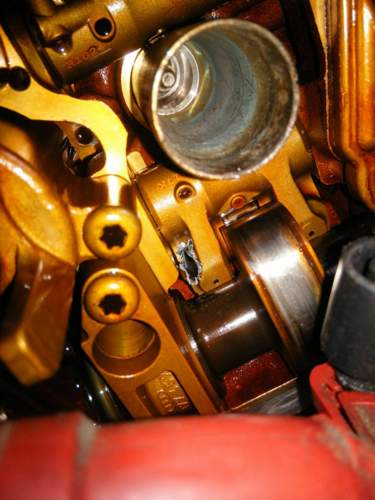

Rosi das ist alles halb so wild, das ist rechte Zylinderbank ganz hinten, die Stangen fuer die Schlepphebel gehen auf dieser Seite nach vorne raus, muss auch nur nen Stück, soll ja nur der Schlepphebel raus, geht sogar ohne Front runternehmen, da ist genug Platz. Muss mir nur morgen nen kurzen Abzieher fuer das Nockenwellenrad besorgen, das bringst du mit nix vom Konus.
Schlepphebel komplett mit Hydros 70 Euro im Zubehör.
Der größte Witz ist aber , der Schlepphebel war ruhig!! Ganz vorne hat es getickert, wo der Öldruck davon hin ist, muss ich wohl nicht erklären. Ich denke es ist ein Materialfehler, ne andere Idee hab ich dazu nich.

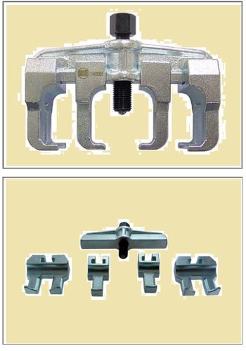

den Abzieher gibt es auch ,Bild zur evtl Suche in ner Werke oder
z.B.https://www.fluidonline.de/.../?ReferrerID=27.00
es gibt es also ,wenn man will !

Hoffe darunter ist alles ok, aber da Kompression da war, denke ch wird das passen. Juckt mich jetzt, dass ich mit meinen Abziehern das scheiss NW Rad nicht runter bekommen, war schon kurz davor es rubterzuprügeln und nen neues zu kaufen, das ist eh leicht am eiern, hat mal wer etwas krumm gemacht, da scheinbar die NW-Versteller oder zumindest die Gleitschuhe getauscht wurden, die sind sichtlich recht neu.
sollte das Rad solche Schwierigkeiten machen !
nun ja,wenn man nch nicht mal nen kleinen Klopfer mit dem Hämmerchen
auf die Spindel machen kann,wegen den Platzverhältnissen .
https://www.youtube.com/watch?v=sOV7Don0AdU
sieht ja so leicht aus !
ich denke mal ein normaler 2 Klauen-Abzieher und
eine Schlauchschelle oder mini-Spanngurt um die Arme ,
sollte da auch gehen ( damit die beiden Arme nicht weggegehen) .
gut es ist ein Konus,sind aber auch nur 55 Nm was die Schraube angezogen wird .

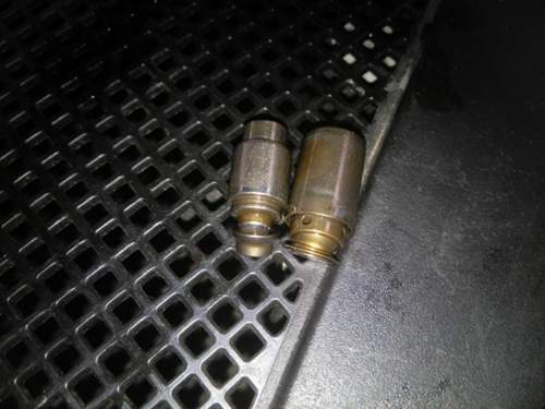

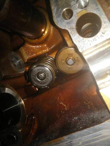

Ursache fuer den Schaden ist übelster, iwie mal so garnicht mehr nachvollziehbarer Pfusch! Es sind 3 falsche, da viel zu kleine Hydros verbaut worden, in der Auslassseite. Mir faellt da kein Szenario ein, wieso man auf so eine Idee kommen könnte.
Der Schleppehel hat dementsprechend ohne Hydro (der iss wohl rausgefallen und liegt iwo unten im Kopf) so auf das Ventil gekloppt, was es meiner Meinung nach gerade noch so überlebt hat, ist zwar etwas kürzer geschliffen, aber denke das gleicht ein richtiger Hydro aus. Gut das ich nachgeguckt hab, das war 5 vor 12!
Aber trotzdem verstehe ich nicht, wieso man sowas tut, kommt ja nicht aus Afrika das Auto.

beim abgenutzen Ventil würden sich bei mir aber die Geister scheiden.
den ZK würde ich runterreißen ,aber meine Ansicht .
neues Ventil rein ,damit der Abstand wieder über dem ZK stimmt,
nicht das der Hydro auf dem Federteller aufliegt und
irgendwann die beiden Sicherungskeile weghämmert ,
so sieht es für mich auf Bild 3 aus !

Aber ich verstehs trotzdem nicht, da macht sich wer so eine Arbeit, um viel zu kleine Hydros aus der Schublade zu verbauen? Die Hydros kosten 9 Euro das Stück, bei Audi!

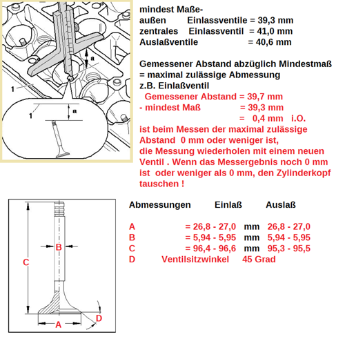

Sag mal Rosi, ne Ahnung wieviel mm die Hydros ausgleichen können? Das sind gut 1mm, die vom Schaft fehlen. Werde das mal so zusammenbauen, wenn es noch tickert, hau ich da so ne lash cap drauf, 6mm innendia 1mm dick. Die Dinger haben nur absurde Lieferzeiten
moin
ich würde mir erstmal ein Tiefenmaß besorgen und die Höhe aller Ventilschäfte
überprüfen ,gegenüber der Auflagefläche des Ventildeckels .
sitzt der Ventilschaft zu tief,durch mechanischen Verschleiß so wird da für
meine begriffe nie Ruhe reinkommen .
die gehärteten Hütchen auf den Ventilenden kenne ich,sind auch bei manchen
alten Motoren im Volvo-Truck verbaut ,6,7,10 und 12 Lter Motoren .
allerdings werden bei allen Lkw.Motoren bei uns die Ventile manuell eingestellt ,
finde ich eh besser !

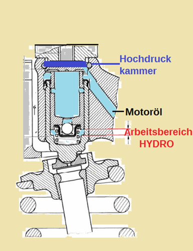

das ist jetzt meine Einschätzung über das Arbeitsspiel der Hydros !
bei Motoren mit manuell nicht einstellbaren Kipphebeln müssen
die hydraulischen Ausgleichelemente der Hydros
einen Vordruck ,Vorspannung von 0,5 - 1,5 mm haben ,durch ihre Einbaulage .
zu wenig Vorspannung oder keine Vorspannung wird zu einem sehr lauten Betrieb
während des Motorlauf führen.
zu viel Vorspannung bewirkt, dass der Motor im Leerlauf rau läuft ,
einen niedrigeren Unterdruck im Einlasskrümmer und schlechte Leistung.
der Motor kann auch abgewürgt werden, wenn ein Gang eingelegt wird oder
es kommt zu Fehlzündungen im Ansaugbereich,es knallt bis zum Luftfilter !
der Arbeitsbereich eines Kolbens im Hydro ist ca 2,5 - 3 mm.
die Hochdruckkammer(ÖL) am Ende des Kolbens verhindert ein größeres Maß.
von den 2,5 - 3 mm Arbeitsbereich entfallen ca 50 % auf die Vorspannung,
weitere 30% entfallen auf die Wärmeausdehnung der Bauteile im Motor ,
die restlichen 20% gleichen evtl Fertigungstoleranzen im Fertigungsprozeß der
Herstellung des Motors aus .
