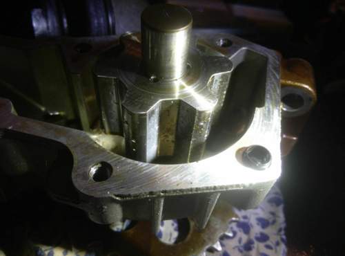

Du hast da unten zwar ein Sieb, das ist aber wirklich grobmaschig. Da könnte ich meinen Arsch drauf verwetten, dass da einige Alufitzel von den Ausbruechen oben garantiert durchgehen!
Was ich ja merkwürdig finde, ist dass das Geräusch solchen Schwankungen unterliegt, ich war eben einkaufen mit dem A8, da herrschte Totenstille, musste grad glatt nochmal in den Radkasten krauchen, um das nochmal zu hören. Wenn das Regelventil Klemmen sollte, würdedas einiges erklären.

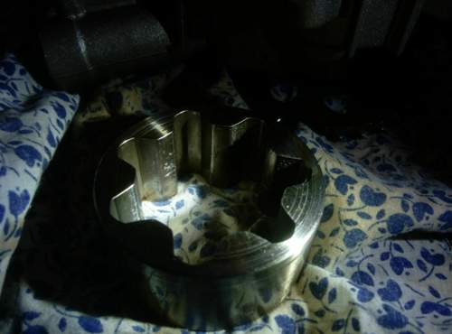

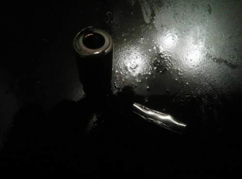

Genau wie ich vermutet habe, die Ölpumpe hat den halben Ventiltrieb gefrühstückt, lagen auch noch ne ganze Hand voll Teile in der Wanne, alles magnetisch, also hauptsächlich die Hydrogehäuse.
Pumpe hakelt wie sonstwas, die Zahnräder sind oberflächlich total zerstört. Mit der neuen Pumpe ist zwar jetzt das Tickern noch da, aber sämtliche Kettengeräusche weg - vorher hatte es immer einmal gerasselt, wenn man aus dem Stand Gas schlagartig Gas gegeben hat.
Bilder reiche ich nach, sieht echt ungesund aus, aber leider ist meine Smartphone Kamera verreckt.
Da frage ich mich doch, warum keine Magneten mehr in der Ölwanne sind, in dem Fall hätte es die Pumpe gerettet, da alles magnetisch.

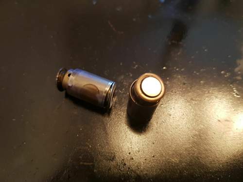

Ich vermute übrigens mittlerweile, dass der Motor nie falsch zusammengebaut wurde, sondern das einige Hydros einfach lose in ihren Bechern saßen. Alle Teile die ich in der Ölwanne gefunden hab, waren Einzelteile der Becher, die brutal malträtiert wurden und das kann meiner Ansicht nach nur oben passiert sein - die Becher fehlten also nicht, sondern haben sich wohl eher aus den Schlepphebeln herausgearbeitet.
Edit: Problem ist scheinbar bekannt, hab z.B. diese Seite gefunden: http://www.milan-center.de/cms-technik/rs6-motor-bcy/
Da ist die Hülse auch schon so gut wie draussen ohne besondere Einflüsse! Muss glaub ich mal die Endoskopkamera auskramen, vermutlich ist der damalige Zahnriemenschaden kaum so schlimm wie vermutet, evtl. Stehen die Schäden ja nichtmal wirklich im Zusammenhang, wenn ich mir die Bilder auf der Seite so angucke, scheinbar eher normal! Auf der Seite wird auch noch nen S6 Motor zerlegt, der zeigte dort auch schon Probleme, ohne Riemenriss!

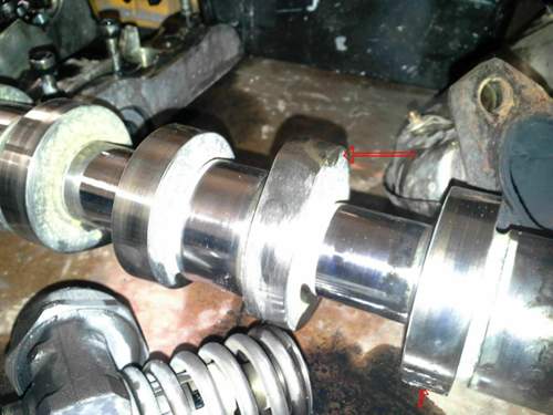

habe ja auch noch Bilderchen von unserem T5 auf Arbeit der schön klackerte im Stand.
nach sofortigem Zerlegen sah man das Schadensbild-
NW eingelaufen und Hydro durchgedrückt .

So hier die versprochenen Bilder der Ölpumpe.
Und so hört sich der Motor nach 100km mit der neuen Pumpe an...schon besser wa???

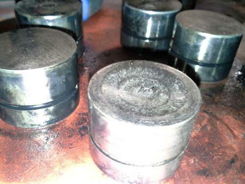

Um das Ganze nochmal zum Abschluss zu bringen: das Klackern war bis letzte Woche immer mal wieder mehr, mal weniger, dann weg, dann wieder nervtötend. Hab die Schnauze voll gehabt und alle 12 Einlasshydros rausgerissen und eine Prüfung unterzogen, indem ich sie alle für ein paar Sekunden mit gleicher Kraft belastet habe (automatische Schraubzwinge bis sie durchrutscht) 11 haben dem ohne nachzugeben standgehalten, einer war danach weich wie Butter (Muskelkraft war unzureichend zum reindrücken).
Dazu hab ich noch nen 2. Defekten rausgeholt, wo man wunderbar das Anfangsstadium der sich zerlegenden Hydros sehen kann.
Ich muss sagen, die Art des Ventiltriebs taugt nun wirklich nix, Audi haette mal lieber die Tassenstößel vom 1,8er 20V übernehmen sollen - hier müssen die Stößel ja Kräfte in alle Himmelsrichtungen verkraften.
Nachdem ich die beiden und 3 andere, die ich beim rausziehen vernichtet habe, ersetzt habe, läuft er nun ruhig 🙂

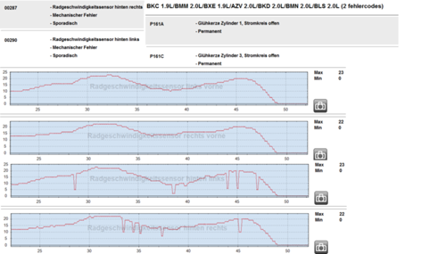

Seat ABS hat sich auch geklärt ,2 neue Sensoren und
zwei neue Radnaben auf der HA.
nur die Polräder tauschen ging nicht,da man dabei die Radnaben zerstören muß ,
