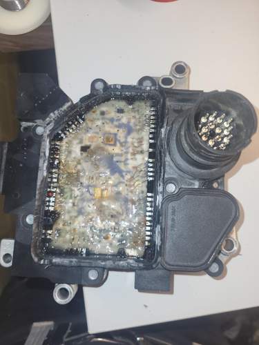

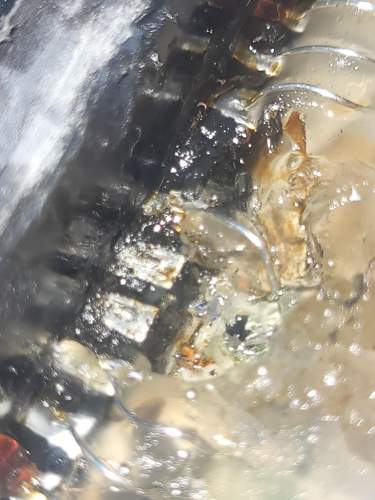

Ich versuch bei meinem Getriebe steuergerät zwei Kontakte zu Löten. Leider bekomme ich zu den Kontakten keine Haftung hin. Was kann man da machen. Ich habe die Kontakte mit bremsenreiniger und auch mit selikonreiniger gereinigt aber ohne Besserung.
Bild #211549833
Bild #211549836
Bild #211549839
Die sind wahrscheinlicher versiegelt. Die solltest du mechanisch reinigen können. Bei Platinen sag ich normal 800er Schleifpapier und danach mit isopropanol drauf und mit gut flusmittel anlöten.
Vielleicht brauchst auch ein Messer/Skalpell.
HTH!
Zitat:@Mushroom schrieb am 6. Juni 2025 um 14:35:03 HTH!
Richtig!
Ich habe die Kontakte mit einem Messer angekrazt. Löten ging trotzdem nicht ganz so doll. Jetzt sind die Kontakte aber drann der Fehler "Fahstufensensor..." ist weg.
Aber ein neuer Fehler ist aufgetaucht und lässt sich nicht Löschen P 1818 Druckventil 2 elektronischer Fehler im Stromkreis.
Alle drei haben 4-5 ohm. Messwerte in der Diagnose stehen bei 0,5A bei ventil 1 und auch 2.
Öl ist noch nicht aufgefüllt, kann daran ligen oder hatt es damit nichts zu tun?
Wi bekomme ich die Drehmomente her? Ich wollte den Filter im getribe natürlich mit wechseln.? Kann mir da jemand helfen?
