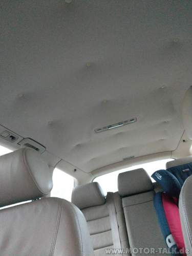

Hallo ich suche für einen Audi A6 Avant Baujahr 12/2004 einen gut erhaltenen Dachhimmel. Das Auto besitzt einen Kopfairbag und hat kein Schiebedach. Einen Dachhimmel aus dem Jahr 2001 kann nicht verbaut werden(Passt leider nicht).Wer kann helfen? Die original Teilenr. heißt 4B9 867 505 Ak. Herstelldatum des Himmels ist 2002 .Der Himmel an jeweils rechts und links am Rand eine Aussparung ( sieht aus wie ein umgedrehtes U)
Joshi... sieht ganz gut aus. Anbei ein Bild von meiner Billiglösung ohne A/E des Dachhimmels.

Der Himmel ist dort wo er sein soll.

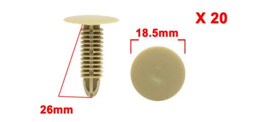

Ein neuer ist mir ebenfalls zu teuer für einen ökonomisch fast wertlosen 4B. Ich habe das Problem daher mit 12 Stück davon gelöst:
Clip
Unter 5€ mit Versand. Müssen gekürzt werden.

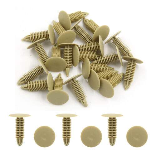

Dein Link funktioniert nicht mehr. Ich vermute mal, du hast so etwas verwendet? https://www.ebay.de/itm/153984781115
Wurde der Dachhimmel ausgebaut oder hast du die Dinger so rein bekommen?

ja, solche waren das. Der Himmel bleibt natürlich drin. Vorsichtig! vorbohren, damit sich der Stoff nicht wickelt und Du keine Beule ins Dach hämmerst. Dann ggf Clip kürzen und rein damit.

saubere Arbeit ist es eher nicht ;-), eher eine zeitwertgerechte Notlösung...
Zu den Fragen:
1: reingedrückt mit der Hand (vorsichtig vorbohren, Blech-Dach bitte ohne Loch)
2: ca. 1cm gekürzt, halt so, dass sie nicht am Dachblech anliegen.
3: Link hier: Farben gibt es auch andere. Ich brauchte beige
https://www.ebay.de/itm/133449501423?...

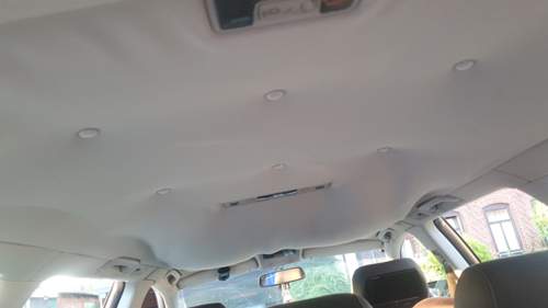

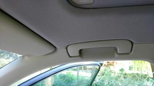

Habe es jetzt auch hinter mir und es sieht gar nicht sooo übel aus...hab es mir tatsächlich hässlicher vorgestellt, aber wer guckt schon großartig an den Dachhimmel?
Habe es mit diesen Nieten problemlos hinbekommen:
https://www.ebay.de/itm/363881502370?...
