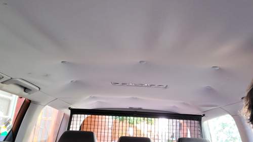

Danke für den Tipp mit den Stöpsel (siehe Foto). Geschickt angebracht ist das eine Lösung, wenn man die Karre noch ein paar Jährchen fahren will.

Vielleicht die etwas kürzeren nehmen. Mit einem Stecher Löcher in den Himmel stechen ein wenig weiten, durch drehen des vierkantstechers und die Dinger mit Druck reinstecken. Am besten geht's seitlich. Natürlich bitte nicht bohren, dass könnte durchs Dach gehen :-)

Ein neuer ist mir ebenfalls zu teuer für einen ökonomisch fast wertlosen 4B. Ich habe das Problem daher mit 12 Stück davon gelöst:
Clip
Unter 5€ mit Versand. Müssen gekürzt werden.
Wenn man sich Mühe gibt, sieht es danach aus wie der Dachhimmel in einem Bentley 😁 Phantasie natürlich auch nötig. Kann Foto machen wenn gewünscht.
