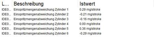

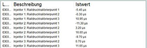

Hey Leute, ich hänge mich mal mit dran. Mein Grund zur Beunruhigung scheint ähnlich zu sein, aber ich schildere es trotzdem mal.
Angefangen hat es mit stotterndem Kaltstart im Winter. Dachte mir: Alles klar, alle Glühkerzen neu. Habe Beru genommen und die Symptome waren weg.
Seit es nun warm ist, ist es was anderes. Wieder nur beim Kaltstart, machmal etwas unruhiger oder rauer Lauf (Man denkt: Ok, Kaltstart eben). Wenn ich dann im Stand einfach die Drehzahl auf 1500-1900 anhebe, dann spürt man deutlich ein schaukeln des Fahrzeuges/Motors. Als ob ein Zylinder nicht mitmacht oder so. Außerdem kommt beim Anheben der Drehzahl fast immer ein kurzes/abruptes Pfeifen oder Quietschen von vorn. Dieses kommt alternativ auch beim Anfahren, eben wenn die Drehzahl angehoben wird. Aber immer nur ein Mal, dann nicht mehr, bis zum nächsten Kaltstart.
Was dann kommt, ist eher sporadisch. Machmal fährt man ganz normal los und merkt nix mehr. Oder es gibt weitere Probleme. Beim langsamen Fahren oder langsamen Beschleunigen kann es passieren, dass er kurz oder sogar ziemlich stottert. Als ob ein oder mehr Zylinder aussetzen.
Das alles ohne den geringsten Eintrag im Fehlerspreicher.
Habe inzwischen vieles Gelesen, was evtl. in Betracht kommen könnte, und weiß trotzdem nicht weiter. Bevor ich also die Büchse der Audi-Service-Pandora aufmache, wollte ich euch mal um Rat bitten.
Infos:
-Habe das Auto seit Mitte 2019 und habe seit dem kaum etwas daran machen müssen.
-Bis dahin komplett Audi-Scheckheftgepflegt, daher vermutlich mit den Abgasupdates usw.
-Ich weiß nicht, ob bereits die neuen Injektordichtungen drin sind. Aber die Injektrorpratzen und der Bereich drumherum ist sauber.
-Die Krümmer kann ich kaum sehen, konnte jedoch bisher keine Verkokungen finden, die evtl. vom Diesel/Öl kommen könnten, welches über die Notbohrungen ausgetreten sein könnte.
-Habe VCDS

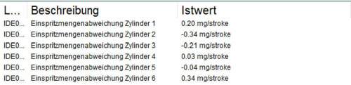

-Anbei einige Werte
1-kalt
2-warm
Raildruckkalibrierpunkt-1
+2
Welcher Motor, Laufleistung, Update bereits drauf? Welchen Sprit tankst Du?
Injektorenwerte sehen unauffällig aus.

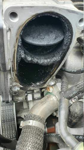

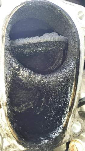

Vom Update versüfft die Ansaugung stärker als normal. Mach als erstes mal vorne das Rohr und die Umschaltklappe welche zwischen Drosselklappe und Ansaugbrücke sitzen sauber. Fahr dann mal 2-3 Tankfüllungen Premiumsprit und gebe Pro-Tec P1241 in den Tank.
Danach sollte das Ruckeln weg sein.
Man kann dann noch zusätzlich die alte Software aufs MSG und GSG aufspielen wenn man möchte.

@RalleRS2: Ich danke dir für den Hinweis. Den Teil mit dem Reinigen habe ich mal gemacht. Was ich vorgefunden habe, war erschreckend. Ich habe schon einige Drosselklappen gesehen, aber sowas.....noch nie. Hat mich einige Mühe gekostet die zu reinigen, aber jetzt ist das Ruckeln weg.
Was mich nun interessieren würde ist, ob es normal ist, dass da so viel Feuchtigkeit/Spritt ist (habe nicht mehr dran gedacht die Flüssigkeit zu identifizieren). Hoffe es deutet nicht auf noch nen Mist hin.

Die Feuchtigkeit ist Motoröl welches vom Turbo kommt. Ist normal bei aufgeladenen Motoren. Gerade bei höherer Laufleistung. Selbst ein neuer Lader bläst immer ein wenig Öl in die Ansaugluft
Ah, ok. Habe schon vermutet, dass es evtl. Öl sein könnte.
Nun, jetzt muss ich mal sehen wie es weitergeht. Es ging ja schon so dreckig in die Ansaugbrücke weiter. Die müsste man evtl. auch mal reinigen und vor allem auch mal sehen, wie es dahinter aussieht.
Dies würde ich jedoch evtl. einer kompetenten Werkstatt überlassen.
