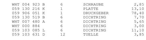

Ja, danke! Das Video kenn ich natürlich. Dachte es gibt noch mal konkrete Hinweise zu den Werkzeugen. Bspw. dass die neuen Kupferdichtungen bereits angeschrägt sind und ggfs kein Fräsen mehr nötig ist. Oder aber, dass es zum Lösen der Leitungen sinnvoll ist, eine entsprechende offene Nuss (Injektorenschlüssel) zu verwenden.
Hab heute die Teile bestellt (bei AVP Autoland). Der Druckgeber ist der Differenzdruckgeber, den ich auch wechseln werde.
im Video wird ab 15:00 ein Gabelschlüssel und ein offener Ringschlüssel verwendet.
Ist das der Druckgeber, den man vom Motorraum aus wechseln kann?
Das sind die Injektoren. Falls die Frage ernst gemeint war...
@Goldhuhn schrieb am 5. März 2024 um 20:18:49 Uhr:
ich bezog mich auf den Differenzdruckgeber 059 906 051 K für den Partikelfilter in der Rechnung Bild oben.
Der ist bei anderen Typen meist im Motorraum verbaut und leicht zu wechseln, dachte ich zunächst. Seit einigen Tagen habe ich nun gecheckt, dass der Differenzdruckgeber beim CVUA/B nicht im Motorraum, sondern auf dem Getriebe sitzt und der Austausch aufwändiger ist.
