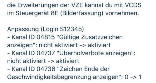

Gibt es dafür evtl generell eine komplette codieranleitung wie das System richtig eingestellt wird. Bzw was man alles aktivieren kann.
Was meinst du mit "alles aktivieren" ?
Evtl gibt es ja noch andere Sachen die man nachcodieren kann wie ja die Geschwindigkeitsaufhebung
Siehe Foto
Geht aber nicht mit jedem / bei jedem

Bei mir funktioniert der Zugangscode leider nicht. Modell 18.
@A6CompetitionBiTurbo schrieb am 5. August 2020 um 23:24:55 Uhr:
Welche VCDS Version nutzt du denn?
