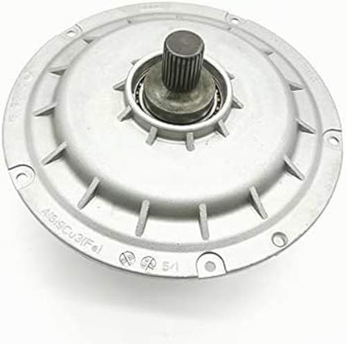

Ja, ich habe ähnliche Geräusche. Ich wäre sehr froh, wenn es nur ein Schutzschild wäre, aber ich denke, es ist die Kupplung (ich werde am Wochenende versuchen, sie anzupassen) oder das vordere Lager der Getriebewelle. Wir warten auf eine Antwort, vielleicht hat jemand dieses Problem bereits gelöst.
