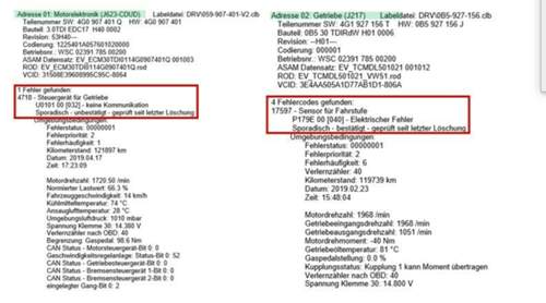

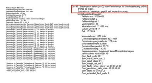

Hey Zusammen,
mich hat es auch erwischt 🙁 Mein Dickschiff hat mich zu Ostern mit einer Getriebestörung überrascht. Im FSI kommt jetzt ständig der Fehler "Getriebe Systemstörung - Weiterfahrt möglich" aber nur für kurze Zeit und ist dann gleich wieder weg. Fahren kann ich aber ganz normal. Dann ist mit vor zwei Tagen und heute auch wieder die Karre komplett stehengeblieben. Fehlermeldung in rot mit "Getriebe: Störung. Bitte Anhalten und P Einlegen". Der Dicke schaltet in N und blockiert dann die Straße (Liegenbleiber). Habe die Fehler ausgelesen und bin mir jetzt nicht sicher ob es die Mechatronik (Leiterplatte) und / oder der Fahrstufensensor ist. Was meint ihr? Auszug aus dem Protokoll siehe Anhang. Nach der Liegerbleiberaktion sind bei mir noch diverse andere Steuergeräte in den Beschwerdemodus gegangen. Daher nur der Auszug vom Getriebe / Motorsteuergerät.
Schon mal Danke für eure Hilfe!!
Grüße vom Bodensee,
Robert
Audi A6 4G
BJ 2012
245 PS / 180kW
S-Tronic 0B5
122.000 km
Service alle nach Plan gemacht (hoffentlich)
Bild-1
Bild-2
Bild-3
War übrigens der Fahrtstufensensor. Austausch beim 😁 für 3950€. Audi hat immerhin noch 60% Kulanz übernommen.
