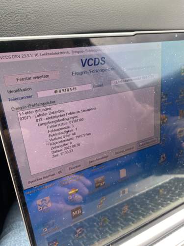

Hallo, ich habe einen A6 C6 (4F) und wollte mir Multifunktionstasten nachrüsten. Ich habe den Schleifring gewechselt und Lenkrad getauscht mit einen mit Multifunktionstasten. Beim codieren kam dieser Fehler an und die Tasten gehen nicht. Kennt sich jemand aus? Tempomat habe ich auch. Könnte vielleicht dran liegen das ich auch schaltwippen am lenkrad habe und die auch aktivieren muss obwohl ich einen Schalter habe?
[Von Motor-Talk aus dem Thema 'Fehler beim Multifunktionstasten codieren' überführt.]
Fehler
Lese dir mal die letzten Seiten durch, da sollten evtl. Tipps und Hinweise für dich zu finden sein.
