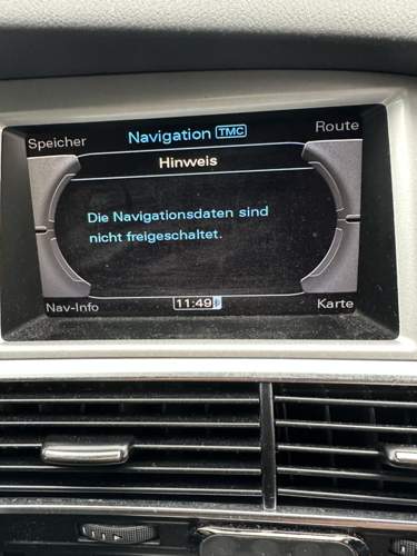

Hallo mein Navi hat sich von heute auf morgen angeschaltet bzw. gesperrt. Hat bis von kurzem einwandfrei funktioniert aber jetzt steht es bitte Navigation freischalten. Alles andere wie Radio Media Telefon funktioniert wie gewohnt. Könnt Ihr mir sagen was da passiert ist und was vllt kaputt ist? Und wie ich es wieder hinbekomme ? Vielen Dank Gruß Eron

Von was für einem Fahrzeug und welcher MMI Version reden wir hier überhaupt und was steht im Fehlerspeicher?
Hi, sorry das hier ist mein erste Thema. Hab vergessen die Details zu erwähnen. Es geht um ein A6 bj 2011 MMI3g
Ok, also einer der letzten 4F, da ist das Navi in der HU integriert. Da werden wir ohne Fehlerspeicher auslesen nicht weiter kommen.
Hast du die Navi Daten aktualisiert vor kurzem? Und hast du einen Joystick auf dem Drehknopf, sprich das große MMI 3G mit Festplatte?
War auch meine Vermutung. Navidaten draufgespielt ohne Freischaltung. Von alleine geht die Aktivierung eigentlich nicht weg.

2 Fehlercodes gefunden:
03276 - Softwareversionsmanagement prüfen
000 - -
Umgebungsbedingungen:
Fehlerstatus: 01100000
Fehlerpriorität: 6
Fehlerhäufigkeit: 1
Verlernzähler: 185
Kilometerstand: 247679 km
Zeitangabe: 0
Datum: 2021.03.14
Zeit: 16:19:19
Spannung: 14.90 V
03157 - Funktionseinschränkung wegen Kommunikationsstörung
000 - -
Fehlerpriorität: 6
Fehlerhäufigkeit: 1
Verlernzähler: 185
Zeitangabe: 0
Datum: 2021.03.14
Zeit: 16:19:24
Binärwert: 10000000 00000000
Binärwert: 00000000 00000000
.. kann mir bitte einer helfen bzw. sagen was ich da machen könnte. Danke schon mal im voraus

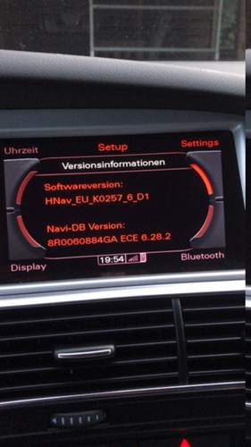

Versionsinformatinen:
''HNav_EU_K0257_6_D2''
Navi-DB Version:
''8R0060884FC ECE 6.26.1''

@Enno1009 :
ist ja kein Problem, aber wenn man nach nur 40 Minuten schon wieder nachfragt, kommt mir das schon ungeduldig vor 🙂
Ich habe mal die Teilenummern von deinem und meinem Fehler-Log verglichen und gesehen das es dieselben sind. Also hast du auch ein MMI 3G Navigation plus verbaut. Die Versionen sind auch ähnlich, deine scheinen aktueller zu sein. Ich hatte das Update 2019 aufgespielt – siehe Bildanhang.
Wenn du aktuell nichts verändert hast, vermute ich einen Hardwarefehler (z.B. HU defekt), aber ich bin mir nicht sicher. Vielleicht meldet sich ja noch jemand, der es genauer weiß.
