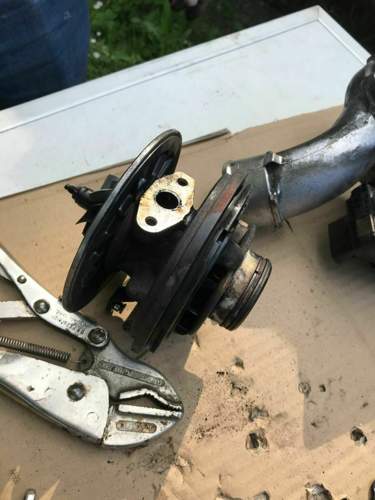

Ich habe inzwischen den turbolader ausgebaut folgende stücke waren auf der abggasseite des turboladers (bild) kann des sen das des der grund war für den weißen rauch bzw Kraftstoffverbrauch
Ich weis nicht was des für teile sind wo die überhaupt herkommen

Bevor du jetzt eine neue Turbine einbaust würd ich dir Raten lass das Fahrzeug gut anschauen net dass du umsonst Geld investierst.
Am besten ab zu den Auto Doktoren 😁
Du musst mal herausfinden wo das Teil herkommt und ob noch mehr beschädigt wurde.
Weißer Rauch spricht für Wasser, lass eine Kompression durchführen.
Bezweifle irgendwie, dass das Teil durch den Motor gegangen ist. Kann das nicht vom Lader sein?
Daher noch mal die Frage: Alu oder Stahl?
Seid ihr sicher das die Drallklappenaus voll-Kunststoff sind? Evtl. Sind es Kunststoffüberzogene Klappen? Von der Größe her würde Drallklappe oder AGR klappe in Frage kommen.

100% aus Kunststoff .Die sind aber auch nicht gelöchert.
AGR weiß ich nicht .
Na 2 von den Löchern sind die Löcher wo so eine klappe an der Welle vernietet ist. Das Teil sieht eben aus wie bei meinem Mercedes die Drallklappen.
Und wenn die mit Kunststoff überzogen wären dann könnten die anderen löcher zum fixieren des überzugs dienen.

Aber gut wie groß ist denn das Teil in mm? lässt sich schlecht beurteilen so in relation zum Lader gehäuse.
Es ist Alu bin heute von München nach Hannover gefahren 600km volle Leistung gehabt einmal hatte ich kurz hinten für 10 min Rauchwolken hinterlassen beim gasgeben aber sonst war alles normal

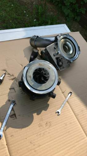

Habe bilder von den Turbinen auch alles war normal mir ist nichts aufgefallen
Leider kann mann aber nicht viel an den bildern erkennen

Das ist die Klappe vom AGR-Ventil. Die war bei mir auch lose als ich dieses gewechselt habe.
