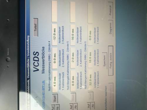

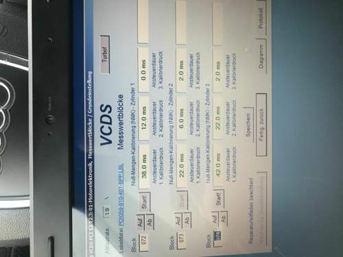

Mein Audi A6 4f 2007bj raucht öfters weiß hinten raus.
Verbrauch ist ebenso extrem gestiegen meine Vermutung waren die Injektoren habe sie jetzt mit dem VCDS ausgelesen und folgendes kam raus, was sagen die Werte kann mir jemand da behilflich sein

Hab die lambdasonde bei der Kiste ausgetauscht Injektoren ausgetauscht und angelernt
DPF regenerieren
Es dauert eine Weile, bis die Injektoren sich adaptieren. Da gibt viel Weißrauch und auch starke Ölverdünnung. Dieser Anlernprozess dauert eine Weile.
Ist das schon lange her?
Dezember hab ich die angelernt bis Mai hatte ich keine Probleme

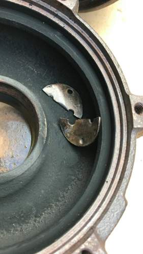

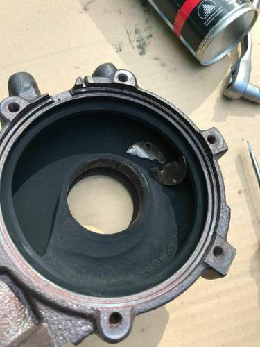

Ich habe inzwischen den turbolader ausgebaut folgende stücke waren auf der abggasseite des turboladers (bild) kann des sen das des der grund war für den weißen rauch bzw Kraftstoffverbrauch
Ich weis nicht was des für teile sind wo die überhaupt herkommen

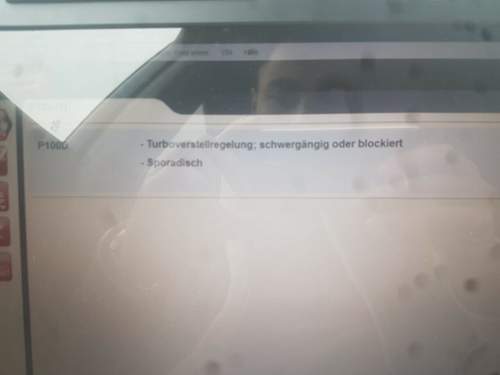

Fehlermeldung die ich immer bekommen habe füge ich mitdazu
.jpg
.jpg
Drallklappen aus der Ansaugbrücke einmal durch den Motor gegangen super. Oh man
Motor hat volle Leistung mir hats weder Ventile sonst noch den Kolben beschädigt alles normal am Fahrzeug
Keine Ahnung - was das für ein Bauteil ist. Drallklappen sind aus Kunstoff, jedenalls sieht das so aus.
Ist das Alu oder Stahl? <---- diese beiden Teile im Turbinenbereich?
schau dir mal die Drosselklappe an ob da noch die Klappe dran ist aber ich denke nicht...
Also die Drosselklappe muss definitiv einmal durch den Motor gewandert sein, schwer zu glauben dass da kein Schaden entstanden ist
