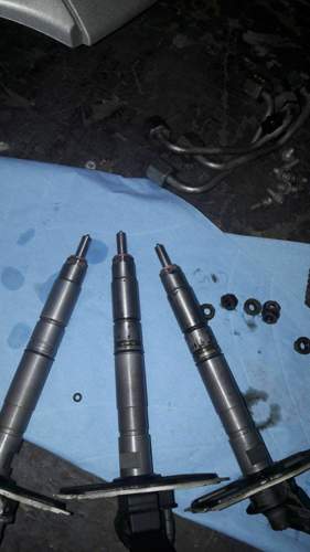

Hallo ,
mein Audi hat immer gezischt ,das waren die Injektoren . Habe Sie ausbauen lassen und neue Dichtungsringe reingemachen lassen in einer freien Werkstatt . Der Wagen hört sich wieder gut an . Habe mal reingeschaut und gesehen das er unten an denn Injektoren diesen schwarzen Ruß rausspuckt das war vorher auch so kriegt man ja nicht so leicht sauber aber mir kommt es vor als würde der Ruß frisch sein ,sieht so glänzend nass aus obwohl der Wagen sich super anhört im Gegensatz zu vorher . Ist das normal oder hält das nur paar Wochen bis er wieder anfängt zu zischen ?

Tach zusammen....so habe es dann hinter mich gebracht
Hatte das kleine glück mir den reinigungskoffer von audi +plus zughammer aus zu leihen ...!
Und ja die platten haben tatsächlich versatz,auf den bildern zu sehen,rechts neu links alt
Danke an die hier bereit gestellten tipps !
