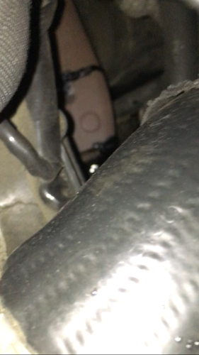

Themenstarteram 12. Januar 2017 um 22:10
Hallo ,
mein Audi hat immer gezischt ,das waren die Injektoren . Habe Sie ausbauen lassen und neue Dichtungsringe reingemachen lassen in einer freien Werkstatt . Der Wagen hört sich wieder gut an . Habe mal reingeschaut und gesehen das er unten an denn Injektoren diesen schwarzen Ruß rausspuckt das war vorher auch so kriegt man ja nicht so leicht sauber aber mir kommt es vor als würde der Ruß frisch sein ,sieht so glänzend nass aus obwohl der Wagen sich super anhört im Gegensatz zu vorher . Ist das normal oder hält das nur paar Wochen bis er wieder anfängt zu zischen ?

Es müssen nicht nur die Dichtungen sondern auch die Spannplatten IMMER mit erneuert werden... kann sein das sie wieder undicht sind.
Das auslaufen in Krümmernähe spricht dafür ! Dort ist der Ausgang des Kanals wo sich der diesel sammelt und raus läuft.
Wurden die Spannplatten mit erneuert ?
Wenn dort was raus läuft ist in der Regel der Injektor kaputt, Nadelsitz undicht. Da bringt keine neue Dichtung etwas. Injektoren neu, sonst kann es zum Motorschaden kommen

Da bin ich mir aber nicht sicher, wenn der Nadelsitz verschlissen wäre, würde sich das anders auswirken. Weil der unverbrannte diesel sich im Zylinder sammeln würde und nicht auslaufen. Erhöhter Ölstand, warmstart Schwäche und schlechte Werte der injektoren ( Messwertblöcke 72-77), da wären Anzeichen für defekte Nadelsitze.
Diese schwarze Brühe ist ein Zeichen für eine defekte Kupferdichtung.
Und wie senti schon schrieb, alle Dichtungen samt Spannpratzen tauschen, sonst wird man die Pest nicht so schnell los.

Die Injektoren wurden getestet alle ok angeblich .. Habe das Gefühl das nicht alle gemacht worden sind ,kommt mir vor als würde er wieder anfangen langsam zu Tackern . Es wäre 4 Dichtung kaputt laut Werkstatt . Mal schauen ob es schlimmer wird . Danke für Tipps
Themenstarteram 15. Januar 2017 um 15:34
Ich habe nichts gehört von den Spannplatten das sie mit erneuert worden sind . Ich glaube auch das Sie wieder undicht werden wie gesagt es kommt mir vor als würde das Geräusch langsam wieder kommen bin jetzt ca 500 km gefahren und er hört sich ein bisschen wieder undicht an nicht so schlimm wie vorher aber habe kein gutes Gefühl das es lange hält
Themenstarteram 15. Januar 2017 um 15:40
@pantera30 habe vorher nichts gemerkt außer das er getropft hat und sich scheisse angehört hat . Er hört sich ja jetzt viiiiel besser an als vorher aber es waren auch 4 Dichtungen kaputt deswegen auch so laut . Ich glaube jetzt einfach das einer undicht ist noch oder 2 und er sich nicht so laut anhört wie vorher mit dem zischen und Tackern
Also nochmal... die Dichtungen alleine zu wechseln bringt NICHTS !!
Auch die Spannplatten müssen dann getauscht werden... und ich denke auch Deine Injektoren sind im Eimer !
