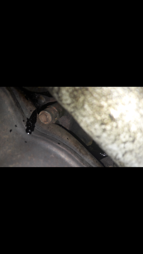

Hallo ,
mein Audi hat immer gezischt ,das waren die Injektoren . Habe Sie ausbauen lassen und neue Dichtungsringe reingemachen lassen in einer freien Werkstatt . Der Wagen hört sich wieder gut an . Habe mal reingeschaut und gesehen das er unten an denn Injektoren diesen schwarzen Ruß rausspuckt das war vorher auch so kriegt man ja nicht so leicht sauber aber mir kommt es vor als würde der Ruß frisch sein ,sieht so glänzend nass aus obwohl der Wagen sich super anhört im Gegensatz zu vorher . Ist das normal oder hält das nur paar Wochen bis er wieder anfängt zu zischen ?

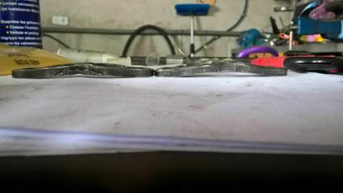

für alle, die meinen die Spannplatten nicht erneuern zu müssen hab ich mal ein Foto gemacht alt gegen neu.
Die linke ist die alte Spannplatte. Sie war ca. 70Tkm und 4 Jahre verbaut. Der Unterschied beträgt ca. 3mm in der Höhe, das heißt, das damit nicht mehr die nötige Spannung aufgebaut werden kann um den Injektor an der Kupferdichtung dauerhaft dicht zu bekommen. Falls es einen passenderen Thread gibt für meinen Beitrag bitte verschieben!

Habe den abgasgeruch schon etwas länger,seit gestern hört es sich bei so an,als ob der dicke abgas austritt von krümmer hätte...habe vorhin mal den luftfilterkasten abgebaut um mal so in die richtung unterm injektor zu sehen,joa schwarze suppe überall,und es hört sich defenitiv nach einem injektor an,wie finde ich fen heraus welcher das ist ...oder dichtet man dann alle drei gleichzeitig ab ...?
Ich würde alle 3 machen...
Eigentlich könnte man das im VCDS auslesen, an den Werten sollte man das auch erkennen können.

Egal wieviel Du tauschen/abdichten möchtest- Die Spannplatte(n) MUSS dann auch NEU !!

Nach dem anziehen geben die Platten nach, selbst mit angegebenen NM Drehmoment.
Ein User hat mal Bilder alt/neu gepostet da sah man den Unterschied deutlich !
Mit alten Platten werden die Injektoren nicht sofort undicht, das dauert 1-2 Monate aber sehr viele haben fra schon bestätigt !

Das mag sein aber die alte Spannplatte hat nicht mehr die selbe Druck Kraft weil sie ermüdet/leicht verbogen ist.
Da hilft eine neue Dichtung/ Kupferring auch nicht lange !
