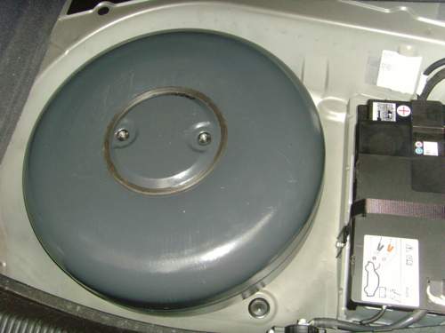

Der Tank sitz in der Reserve-Radmulde und 65 lieter gross und passen 45 Lieter GAS rein,ich habe kleinen Tank genommen wegen die Batterie aber noch ein nummer größe passt auch,ich fahre mit 45 Lieter Gas locker 500 km :-)

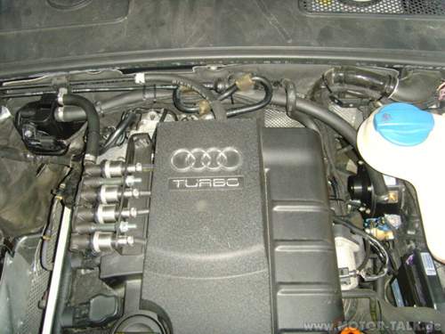

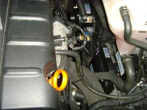

Hallo Eddy,hier ein paar Bilder,Gruß Ibo
Audi A6 4F 2.0 TFSI mit Prins-VSI-DI
Verdampfer, Steuergerät usw.
65 Lieter Gastank(45 Lieter passen rein)
