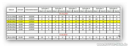

habe von mein Audi A6 4F Einspritzdüsen ausgemmesen , sind 4 Bilder bitte um schnelle hilfe..
und euer meinung dazu..
Block 1
Block 2
1 .Drosselklappe ausgebaut roch sehr nach unverbranten Diesel.
2. beim anfahrt kommt es sehr langsam hoch ,
3.Verbrauch ist etwas zu viel..

Lambda Tank Diesel ist kein klassischer Dieselzusatz der regelmäßig dem Kraftstoff zugegeben werden soll! Lambda Tank Diesel ist ein Reiniger, dessen Anwendung alle 15.000 km ausreichend ist. Einfach den Zusatz von 250 ml in den Tank geben und den Tankinhalt auf 50 Liter betanken und ganz normal das Fahrzeug weiter betreiben. Sollten Sie Ihren Motor das erste Mal reinigen, empfehlen wir Ihnen 500 ml dem Tankinhalt beizufügen. Eine zügige Autobahnfahrt verbessert die Reinigungswirkung im Bereich der Kolben. Die dauerhafte Sauberkeit von Injektoren gewährleistet eine optimale Leistung und einen geringstmöglichen Verbrauch, sowie eine Optimierung des Schadstoffausstoßes.
Also ich habe das Zeugs bei meinem ehemaligen VFL gestestet (gelbe Markierung im Bild) und nach ca. 15.000km konnte ich keine Verbessrung der Pluswerte von den Injektoren feststellen. Ein weiterer Test war wegen Totalschaden des Wagens nicht möglich 🙁 also wirklich überzeugt hat mich Lambda Tank Diesel nicht....
Der aktuelle Wagen (2010er FL) hat fast nur Minuswerte also wird mir ein neuer Test nichts bringen da es eher nach Verschleiß statt Verkokelung aussieht. Die Werte werde ich im Auge behalten da die jetzt schon wesentlich schlechter sind als bei meinem VFL..

Das ist ja wohl ein Witz! Hatte das gleiche vor ca. 4 Wochen mit Bosch in Ma diskutiert und da hiess es US reinigen.
Welcher Bosch Fuzzi war das den?
Althaus in Siegen. Wollten mir für 2890 Euro neue verkaufen.
Jap das ist für 🙂 oder Bosch Service & Freie Werkstätten der leichtere weg. Schnelles Geld und natürlich weniger Risiko. Falls etwas in die Hose gehen sollte , aber eine Einspritzdüsen Reinigung kann jeder 🙂 normal machen & verstehe nicht das die das nicht machen wollen!!
Entscheidung liegt ja im endeffekt beim Kunden und es ist ja noch nichts kaputt ( Injektoren funktionieren ja noch ) und es ist ja das Geld vom Kunden.
Wenn die es nicht machen wollen & oder verlangen zu viel , dann ab zum nächsten. Einer wird das schon machen, da wo alles passt z.b. Preisleistungsverhältnis usw.
mfg
ja denke ich auch..erst wollten die pro stk € 35 haben..
dan ´sagte der Chef ne ne ne jung wir machen das net, sonder wir schicken die schön ein und das kostet dich pro stk € 150.- mal 6 sind wir bei € 900.- plus aus und einbau € 260.- plus zubehör € 130.
also
€ 1290.-
war ja bei Audi die Dichtung kosten nur € 48,15 und die wollen das 3 fache....

Kann man bei Defekten Piezo injektoren nicht den Nadelkopf unten Wechseln ?
Bringt das wirklich was? oder wird der Schmierfilm unterbrochen oder ist es Geldmacherei?

Dieses Lambdazeug hilft schon etwas, hatte mal bei einem A4 mit ASB Motor die Injektoren ausgelesen und ein halbes Jahr später noch mal, die Pluswerte sind schon merklich runter gegangen.
@Freddy1986
Die Spitzen können nicht getaucht werden, nur der komplette Injektor.
@Freddy1986
Die Spitzen kann man sehr wohl tauschen, macht ja Bosch auch nichts anderes beim Instandsetzen der Injektoren.
