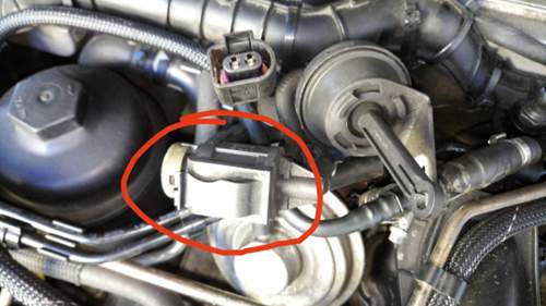

Hallo Leute,
wie oben beschrieben fahre ich einen Audi A6 4F der mir den Fehler P0046 anzeigt, Ladedruck-Magnetventil A außer Sollbereich.
Kurze Beschreibung: Wenn ich Morgens einsteige, läuft der Turbo Zur 99% immer mit voller Leistung, wenn ich ihn allerdings 1-2 mal ausgemacht habe, läuft er nicht mehr. Mir kommt es vor, als ob es an der Wärme liegt.Viele sagten schon es sei der Turbo, das kann ich aber nicht glauben, da er mit voller Leistung läuft, wenn er läuft.
Hatte jemand schon dieses Problem, oder kann mir jemand sagen wo genau dieses Magnetventil-A sitzt, dass ich es mal tauschen kann?

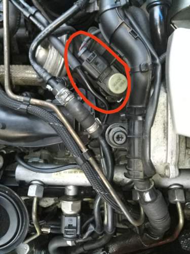

Hallo A4tdi, ist schwierig zu erklären wo es zu finden ist. Es befindet sich ziemlich mittig im Unterdruckstrang und eine kleine graue Kappe. Wenn die die Motorabdeckung abmachst, ist es leicht zu erkennen, zumindest bei mir. Ich versuche die ganze Zeit ein Foto vom Ventil hochzuladen, was leider nicht funktioniert.
@baerenbande2005 schrieb am 12. November 2023 um 08:54:56 Uhr:
…eine kleine graue Kappe.
Genau das hatte ich getauscht, wie gesagt ohne Erfolg…
Ist das Magnetventil doch nur für die AGR Bypassklappe... 🙄
Okay, ich habe es unter der Beschreibung Regelventil Magnetventil Ladedruck gekauft und so ungefähr lautete ja auch der Fehler P0046.
Bin grad wieder mit dem Wagen unterwegs gewesen und noch ist die Motorkontrolllampe aus. Kann natürlich Zufall sein, meine Hoffnung war, dass am Ventil lag.
Bitte Foto nachreichen....
Kann man Anhängen... oder verlinken, z. b. Google Drive.
Sorry, mein iPad spinnt, aber die Fotos die du gemacht hast passen zu dem Ventil, welches ich getauscht habe.
