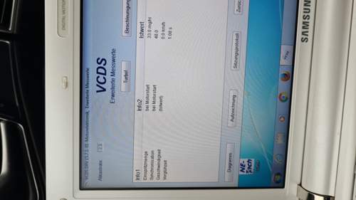

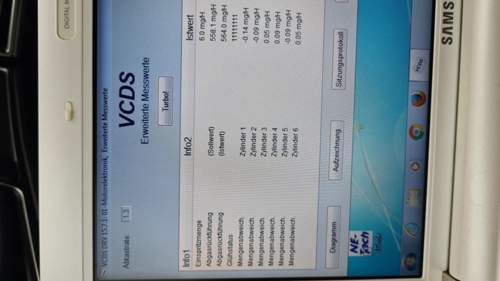

Ich habe auch noch nie mehr Öl gemessen als auf den 2 Bildern zu sehen
A3autofahrer,
Hier die gewünschten Blöcke und noch ein paar andere Angaben.
Das 1 Bild ist immer im Standgas, das 2 bei 2000 Umdrehungen.
20231220
20231220
20231220
+4

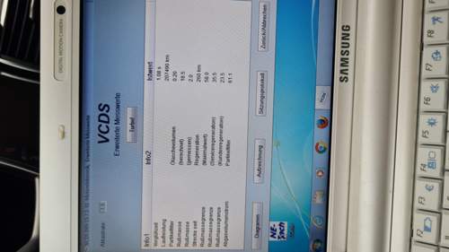

Mir fällt lediglich auf das der berechnete Wert der Rußmasse bei 18,5 liegt und der gemessene bei 2.
Normal?
Was sagt ihr denn zu den Werten ?
Die Werte sind unauffällig.
Normal?
Christian
Ja, mit der Rußmasse ist das tatsächlich auch normal. Es gab bei der Motorenentwicklung hier einen besonderen Ansatz, der einerseits zuverlässig das regelmäßige Abbrennen des angesammelten Rußes schaffen sollte, aber dies auch nur so häufig wie durchführen zu lassen. Wartet man zu lange, dann wird die tatsächliche Rußmasse im Filter zu groß, so dass die Grenze des kontrollierten Abbrennens überschritten werden kann, und im Zweifel nur der DPF thermisch zerstört wird, oder aber das ganze Auto sogar in Brand gerät. Führt man hingegen unnötig häufig diese Regeneration durch, dann wird auch entsprechend häufiger ein Abbruch aus statistischen Gründen stattfinden, sowie der Kraftstoffeintrag ins Öl auch höher ausfallen, als er müsste.
Daher gibt es diese 2 Rußwerte, die beide für sich genommen bei Überschreitung eines bestimmten Schwellwertes einfach die Regeneration starten lassen. Rußmasse_berechnet wird aus der Fahrstatistik bestimmt, also grob über den Daumen gepeilt, pro kg verbrannten Diesels gibt es einen dazu proportionalen Rußwert-Zuwachs.
Der Rußwert_gemessen hingegen wird aus dem Differenzdruck des DPF bestimmt. Hier kann man teilweise auch beobachten, dass der Wert während der Fahrt kleiner wird. Ich habe das heute beobachtet, dass bei Fahrtantritt der Wert bei 8,5 lag und dann kurz vor Ende bei 6,5. Es gibt also teilweise günstige Bedingungen, wo die passive Regeneration auch ihren Beitrag leisten kann.
Aber wie gesagt, überwindet einer der beiden Werte eine bestimmte Schwelle, dann wird die Reg. gestartet. Dabei reduzieren sich kontinuierlich beide Rußwerte.
Hallo A3autofahrer,
das bedeutet ja dann das mein Wert ganz gut ist da der gemessene Wert nur bei 2 liegt. Also anscheinend leigt ein guter Luftdurchfluss vor ?
Und die 18,5 ist eben vom System errechnet anhand der Menge des verbrannten Kraftstoffes ?
Ok :-)
Was hälst Du eigentlich vom 2taktöl ?
Macht das nach Deiner Meinung Sinn ?
Genau, die 18,5 g sind die Rußmasse, die einfach über eine Rechnung aus dem Verbauch und dem Fahrprofil bestimmt wurde. Der gemessene Rußwert ist entsprechend klein, und kann auch ein Hinweis dafür sein, dass passive Regenerationsprozesse den Ruß etwas dezimieren. Du kannst ja einfach den berechneten Rußwert im Auge behalten, wenn der über 23,5 geht, spätestens dann wird aber aktiv regeneriert (mit Nacheinspritzungen).
