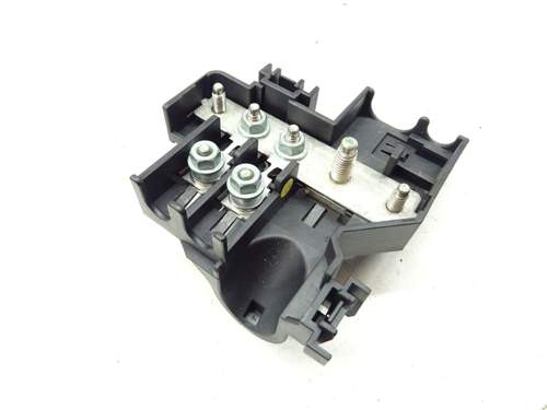

Der Anlasser ist nicht mehr eingefahren und hat deshalb den Motor abgewürgt. Die Batterie kann nicht mehr vom Fahrzeug geladen werden, es macht keinen mucks mehr, nix, gar nix, nicht mal das Fenster in der Fahrertür kann ich schließen. Deshalb hab ich gefragt, ob irgendwo noch Sicherungen versteckt sind, die das gesamte Fahrzeug abschalten.
Es gibt eine Hauptsicherung direkt am Anschluß des Pluspols von der Batterie am Sicherungskasten.
Es gibt ein paar Orte an denen man Sicherungen findet.
https://www.bolidenforum.de/.../...cherungen-belegung-sicherungskasten

Ja die 100A flachsicherung am plus pol ist ok, hatte ich oben schon geschrieben. Wie gesagt der Motor lief ja und eine Ursache musste es ja haben das der Anlasser auf einmal solange nach leiert, obwohl der Motor schon läuft.
