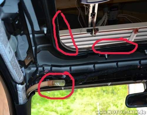

ich habe mir einen ehemaligen Notarztwagen gekauft, der ab Werk eine Schiebedachöffnung hat aber kein Schiebedach eingebaut. Durch die Öffnung des Schiebedaches laufen die Kabel für das Blaulicht. Das Blaulicht möchte (muss) ich jetzt abbauen und ein Schiebedach nachrüsten um die Öffnung zu schliessen. Mir ist eigentlich egal, ob das Schiebedach dann funktioniert, hauptsache das Loch im Dach ist zu.
Hat jemand damit Erfahrung? Passt ein gebrauchtes 4B Schiebedach in den Audi rein und sind die Befestigungspunkte dafür vorhanden? Wie wird ein Schiebedach im Himmel befestigt? Muss der Stoffhimmel dazu demontiert werden?

Das wird vermutlich nur gebraucht vom Schlachter Sinn machen - der Rahmen für das Schiebedach (= Führung) kostet neu knapp 700 €. Dazu kommt das Schiebedach selbst mit ca. € 490 für das Glasschiebedach + ca. € 400 für den Schiebedachmotor....
Kabelbaum etc. käme auch noch dazu.
Am besten kaufst Du Dir sowas: http://www.ebay.de/.../261242148167?...
Der alte Aggregateträger vom Notarztwagen kommt ab, dafür das Schiebedach rein.
Der Himmel muss dafür natürlich ausgebaut werden - Anleitungen dafür findest Du z.B. in meiner FAQ (Signatur).

Aber laut Teilekatalog wird bei einem Einsatzwagen anstatt des Schiebedachrahmens nur der Aggregateträger montiert (da kommt dann wohl die Tröte und Partybeleuchtung drauf). So wie ich das erkennen kann, ist das Teil verschraubt und hat exakt die gleiche Grundform, wie der Schiebedachrahmen - sollte sich also Plug & Play tauschen lassen.
Der Formhimmel müsste der selbe sein - zumindest gibt es keinen, der extra für Einsatzfahrzeuge wäre.
Ob die Wasserablaufschläuche da schon vorhanden sind, musst Du schauen, nicht, dass Dir später die Suppe ins Auto läuft.
Das wäre das nächste gewesen was wichtig wäre !
Die 4 Ablaufschläuche sollten schon vorhanden sein... sie nachträglich einzufädeln dürfte schwer werden.
2 gehen die A-Säule und 2 die C-Säule runter.
Ausserdem muss ein dünner Rahmen vorhanden sein der den Himmel um das Glasdach fixiert.... der dürfte wohl auch nicht vorhanden sein und wird bei ersteigerung via eBay (meist) nicht Mitgeliefert.
Ich hab das ganze nun schon 3 mal hinter mir (obwohl ich auch keinen "krankenWagen" habe😉).... man sollte viel Zeit einplanen.... unter 4 Stdunden ist da nichts drin... 😉

Ablauf-dach1

so kurzer zwischenbericht. formhimmel vorne gelöst, dabei eine halterung von der sonnenblende abgebrochen. schiebedachrahmen und ablaufschläuche vorhanden, nur kein schiebedach.
bekomme den gurt und die verkleidung an der b-säule nicht ab und ich weiß nicht wie ich die verkleidungen von der a-säule "abclipsen" soll, da dahinter kopfairbags sind. oben an der b-säule ist auch ein schild mit der aufschrift airbag.....
will nichts kaputtmachen...verstehe das mit dem clipsen nicht so recht???
die Lufttüten sind nicht an der Verkleidung befestigt - Du kannst Die Verkleidungen also demontieren, ohne, dass der Airbag angefasst wird.
Du hast keinen Schiebedachrahmen, sondern nur einen Aggregateträger für Einsatzfahrzeuge. Das Teil sieht aber fast genau so aus, wie der Schiebedachrahmen. Der Aggregateträger kommt ab dafür der Schiebedachrahmen dran.
