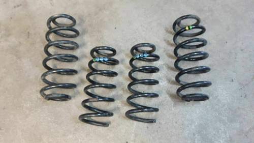

Hallo Leute....
Ich bin auf der suche nach einem fahrwerk welches mir meinem Audi höherlegt
Ich brauch doch etwas mehr Boden Freiheit....
Gibt es da irgendwelche Möglichkeiten?
Ich will ungern sogenannte spacer verbauen
Passt vielleicht auch einfach ein anderes Fahrwerk?
13 Antworten
Falls es ein Quattro ist hätte ich noch einen Satz gebrauchte aber gute Federn aus einem 2.5er TDI , hatte sie mal Probehalber in den V8 gesteckt & selbst den haben sie ordentlich hoch gedrückt
trete ich für 30€ ab wenn du se willst.
ansonsten Gewinde kaufen & hochdrehn 😉

Wenn diese "spacer" scheiben unter den Federn sind, sowas hat selbst Audi Orginal gemacht und nannte es "Schlechtwegefahrwerk"

Also wenn du richtig "hochkommen" möchtest, dann empfehle ich dir
die Federn von einem Schlechtwegekomfort FW. Hatte ich beim Kauf
meines A6 drin und dachte im ersten Moment das daß eine Allroad Limo sei. 🙂

Da die Dinger oben auf die Feder kommen schmink ich mir das ab. Dachte, die werden vlt. drunter montiert, dann hätt man ja nur auf die Bühne müssen, Feder spannen und drunter damit, aber so muss ja wohl das Federbein raus, das ist nicht mal eben gemacht 🙄
die Dinger kommen nicht direkt auf die Feder, sondern auf das Federbein (zwischen Federbein und Domlager/Stützlager)
Wenn sie nur auf oder unter die Feder kämen, wären die Stoßdämpfer ja zu kurz.

@Passat-Schrau-Baer [url=https://www.motor-talk.de/forum/audi-a6-4b-hoeherlegeb-aber so muss ja wohl das Federbein raus, das ist nicht mal eben gemacht 🙄
richtig...ist etwas Arbeit , beide Seiten ca. ne Stunde....
für dich wäre wohl ein Allroad die ideale Lösung aber den bewegste auf Dauer eben nicht mit normalen A6 Kosten
