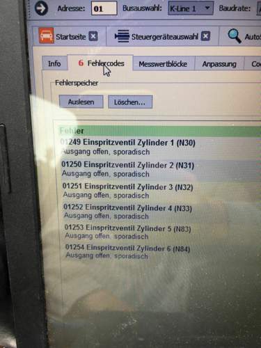

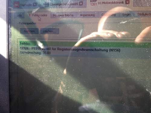

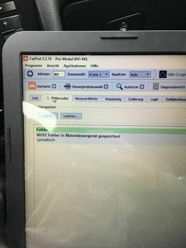

Heute morgen beim starten flackerte das Licht im Tacho nur da, dann ging auch die ASR Lampe an.. Klima an und ruckeln ist extrem. Ohne Klima nicht so schlimm..
Mein Autom.getribe schaltet jetzt auch etwas hart seit heute..
Habe dann grade mal Fehler ausgelesen wegen ASR ...
Kann mir jemand sagen was die Fehler im Motorsteuergerät bedeuten?
Langsam verliere ich echt die Geduld mit der Kiste und bin kurz davor den in die Presse zu schieben...
