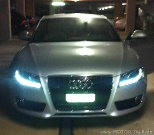

Hallo
Eine (blöde?) frage -_-
Bis jetzt hatte ich immer auf automatisch meinen Lichtschalter.
Nun würde mich jetzt etwas interessieren, ist es erlaubt, wenn es noch nicht so dunkel ist (17-18 Uhr) nur mit Led zu fahren ? Klar Rücklichter sind eingeschaltet aber vorne z.b. nur mit Led fahren (ohne Standlichter) oder können sich andere Verkehrsteilnehmer daran "gestört fühlen" 🙄

Den Schalter hast Du in dem Moment auf "Standlicht" geschaltet.
Mit Standlicht darf man normalerweise nicht durch die Gegend fahren.
Zwar ist in dem Monent das TFL auf 50% gedimmt, würde aber trotzdem so nicht herum fahren,
gerade wenn es etwas dunkler werden sollte.
Kleiner Tip:
Wenn Du das TFL auf 100% haben möchtest und die RL trotzdem leuchten sollen, kann man das
per Codierung einstellen 😉

@all danke für die Antworten.
Ah shit 😁
Es wäre so schön ...aber schade, muss ich wieder auf automatisch stellen -_-
Wie genau per Codierung einstellen ? würde ich gerne machen 😉 ..macht das eignetich jede Audi-Garage oder wie?
Du kannst Dich an einen VCDS User aus meiner Signatur bedienen.
Am A5 sind noch weitere schöne Dinge anpassbar 😉
Ich habe gesehen es gibt sogar Kontaktpersonen für die Schweiz ....super 😉
Gibt es eine Online-Liste oder so, was kann alles gemacht werden. 😛

Verhindert das nicht auch das die TFL beim Blinken gedimmt werden?
Kann man auch codieren 😉

Naja..das Tagfahrlicht+Sandlicht ist beim A5 schon deutlich besser zu sehen als bei nem normalen Auto mit ner kleinen Birne drin. Ob da beim A5 noch zusätzlich die Xenons brennen oder nicht macht keinen großen Unterschied was die Sichtbarkeit angeht. Aber da muss jetzt denke ich keine Diskussion angefangen werden. Rechtlich wurde es auch geklärt.
back to topic:
Ich hab es so, dass ich im MMI die automatischen Umschaltung auf "spät" gestellt habe. Dadurch bleibt das TFL relativ lange ohne die Xenons an und sieht klasse aus 🙂
Aber die Umcodierung, dass die Rückleuchten dann auch hinten an sind ist echt eine Überlegung wert. Schon wegen der Tatsache, falls man mal vergisst bei Regen die Scheinwerfern anzumachen, da man es sonst auf "Auto" hat.

Ich hab im MMI auch auf "spät" gestellt. Scheint ganz ok zu sein.
Was mich allerding noch verwirrt, ist die originale Codierung vom TFL. Also im Hellen scheint es immer gedimmt zu sein, es sei denn man stellt auf "0"... Abends ist es auch auf "AUTO" sehr hell. Und der Blinker dimmt es nochmals. Also gibt es frei Helligjkeitsstufen?
Korrigiert mich, falls ich mich irre...
Ist es nun möglich, das TFL immer auf volle Helligkeit (im "AUTO"-Modus) zu codieren, ausgenommen beim Blinken? Und ist das erlaubt?
