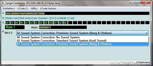

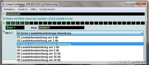

das ist sein RADIO Stg- und hat nichts mit der B&O abstimmung zu tun
mit VagCom? oder ev dein freundlicher. Aber wenns daran nicht liegt, musst da auch nicht rein 😉
Dann nimmst das hier 😉
STG 47
Aber wie zu sehen nur von +6db bis -24db möglich. Ich erhöhe es galub erst wenn ich Scotty´s Dämmaktion gemacht habe, scheppert so schon etwas 🙁

doch, um 6 db?? kommt drauf an was gerade drin steht, ev steht ja -24db drin?

+ 6db ist ja immerhin schon was. Wäre interessant zu wissen was zur Zeit bei Dir drin steht. Hast Du keinen in der Nähe mit VCDS der dir die Einstellungen mal auslesen kann ? Ein Versuch ist es allemal Wert.
