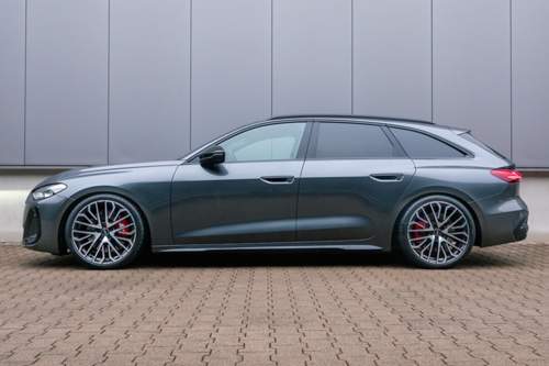

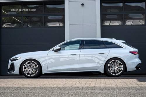

Der Kit Eibach Sportline-Kit E20-15-102-01-22 (Audi A5 Avant) ist im September bei den Händlern. Die Tieferlegung von 55 mm bezieht sich auf das Basisfahrwerk. Beim S-Sportfahrwerk (ab Werk ca. -20 mm) ergibt dies mit dem Eibach-Kit -35 mm.
Der H&R-Kit 28519-1 (nur für S-Sportfahrwerk) erreicht eine Tieferlegung -25 bis -30 mm.
Der Eibach "Sportline-Kit" E20-15-102-01-22 kommt somit um ca. 10 mm tiefer als der H&R-Kit 28519-1. Vermutlich wird hier Eibach noch einen Sportfedernsatz (Pro-Kit) mit einer geringeren Tieferlegung nachreichen.

Der S5 sollte mit dem H&R-Kit auf -25 mm kommen. Der Eibach-Kit ist aktuell nur für das Frontantriebsmodell lieferbar, kommt allerdings optisch um mind. 10 mm tiefer als der H&R-Kit. Leider hat Eibach den Kit noch nicht für den Quattro und S5 geprüft.
Somit bleibt beim S5 aktuell nur der H&R-Kit.

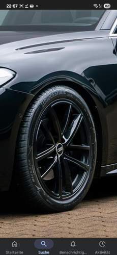

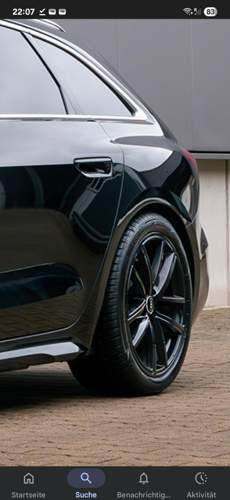

Also wenn ich den Text auf der H&R Homepage lese und dann die Bilder vergleiche mit meinem Auto würde ich definitiv sagen, die 25mm kommen auf die Tieferlegung vom Sportfahrwerk dazu!
1000038755
1000038750
Sehe ich auch so ..

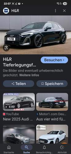

Ja das sehe ich auf den Foto auch so . Aber..... woher ist das Foto? Bei mir auf der H&R Seite ist ein Schwarzer A5 AVANT Mit schwarzen Felgen ich schätze 19"
