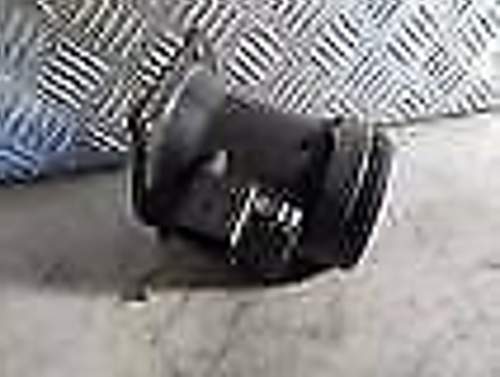

Hallooking ich fahre einen Audi a4 b5 1.8 125 PS, bj. 1998 . Mein Audi hat Leistungsverlust, fehlerspeicher abgefragt nichts vorhanden. Drosselklappe hab ich auch gereinigt, keine Besserung. Mir ist aufgefallen bei starten, dass er mit der Drehzahl runter rauscht und wieder sich ein pendelt. Schleuche und Steckverbindung hab ich auCh überprüft. Jetzt bin ich überfragt und brauch eure Hilfe, kann es irgend ein Ventil sein ?

Moin.
Mal den lmm oder die lambdasonde abstecken, wenn sich nichts verändert ist evtl das abgesteckerte Teil hin. Fang mit der Sonde an. Ziehst du erst den lmm ab, meckert die Sonde.
lambdasonde hab ich schon gewechselt und ist neu. Was ist ein Imm ?
Ein elektronisches Teil zwischen luftfilterkasten und drosselklappe. Es Sitz bei mir in dem dicken kunstoffrohr was vom Luftfilter weg geht und da ist ein Stecker dran
Achso ein Luftmassenmesser, das würde im fehlerspeicher hinterlegt sein oder ?
Nein, nur wenn er ganz durch ist wird es angezeigt. Solange aber Werte von ihm kommen die noch stimmen könnten gibt es keinen Fehler.
In der Regel schon ! Eine Möglichkeit bei dem Motor ist auch immer der Doppeltemperaturgeber die sehr oft kaputt gehen mit zunehmendem Alter. Der wird auch in der Regel nicht im Fehlerspeicher abgelegt !
Ja das stimmt ich will den auch erneuern, es gibt zweit Stück einmal in blau und grün, hinter dem Motor ,welcher davon ist der oder ist es sinnvoller alle beide zu wechseln?
Bist Du dir da sicher das es zwei sind, Ich habe ja auch ein 98er und bei mir ist nur einer verbaut.
Eigentlich müsstest Du einen Temperaturgeber mit 4 PIN´s verbaut sein und müsste grün sein so wie z.B. dieser.

Ahhh, super was hat der blauen dann Aufsich muss mann den auch irgenwann wechseln, wegen seinem alter.
Wo steckt denn der blaue drin ? Bei den "alten" Modellen wo noch 2 Sensoren verbaut wurden war der eine Sensor für das MTSG und der andere Sensor für das KI. Diese hat man dann zusammen gelegt.
Am besten Du schaust mal was für eine Teilenummer auf dem Sensor steht.
@-[BF]- schrieb am 23. Juli 2016 um 12:22:18 Uhr:
Solange die Werte in der Toleranz des MTSG liegen liegt auch demnach kein Fehler vor. Der LMM ist aber selten das Problem weil diese noch nicht so empfindlich wie die HFM LMM´s sind.
Sorry da ist nur einer, der Stecker ist blau, der temperaturgeber grün. Mir ist eben gerade was aufgefallen, es kommt mir vor das da was abgebrochen wäre. Kann mir jemand sagen was das genau ist auf dem Bild und ob es abgebrochen ist.
