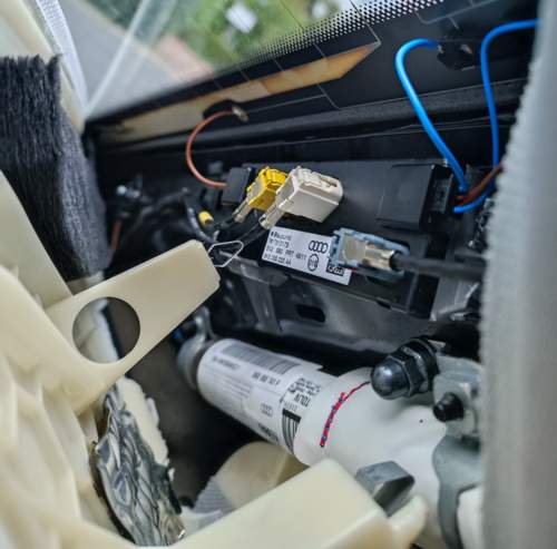

Audi A4 B8 Impedanzwandler 2 und Scheibenantenne Unterbrechung
Audi A4 B8/8K
Beim Auslesen des Fehlerspeichers kommt folgende Meldung
02984 - Verbindung zwischen Impedanzwandler 2 und Scheibenantenne
011 - Unterbrechung
Wo sitzt der Impedanzwandler damit ich mich mal auf die Fehlersuche machen kann.
Vielen Dank für eure Hilfe

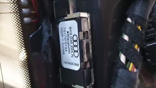

AM/FM1 Fakra Gelb und FM2 Fakra Weiß vom Antennenverstärker müssten auf einen Doppelfrakra Weiß (Bild2) am "Radio" im Kofferraum hinten Links gehen, so auch im leitfaden beschrieben.
Zumindest kommt davon an der Unit nichts an, also nicht Belegt bzw. keine Kabel vorhanden.
Vermutlich doch der Antennenverstärker.....kann auch sein das der Scheibenfolierer den damals hat Absaufen lassen als er die Folie anbrachte.
Heckscheibe kam neu weil das Zeugs zum Entfetten die Heckschebendrähte auflöste.

Laut Fehlerspeichereintrag muß der Fehler im oder nach dem Antennenverstärker liegen.

Ich habe ja wie weiter vorne beschrieben den gleichen Fehler.
Habe jetzt auch den Antennenverstärker auf der Beifahrerseite hinter der D Säule gewechselt.
Der Fehler blieb aber bestehen.
Wenn ich die Kabel abziehe ist sofort der DAB Empfang weg, wenn ich die Kabel anstecke ist der Empfang 5 sekunden später wieder da.
Bei Mir scheint der Fehler wo anders zu liegen, die Kabel Richtung Scheibe sind alle fest und sehen optisch in Ordnung aus, auch an der Scheibe direkt bzw an den Lötpunkten konnte ich nichts erkennen.

Das Kabel sitz noch fest. Wenn ich das Kabel abziehe ist sofort der Empfang weg. Egal ob ich das Kabel vorm oder nach dem Antennenverstärker abziehe.
Der Antennenverstärker wurde gebraucht gekauft aus England da hier zur Zeit keiner verfügbar war.
Das Teil war bei mir hinter der D Säule verbaut
Antennenverstärker
WELCHER empfang ist dann weg?
Der Dab Empfang ist sofort weg, ich habe oben nochmal ein Bild angehängt von dem Teil
