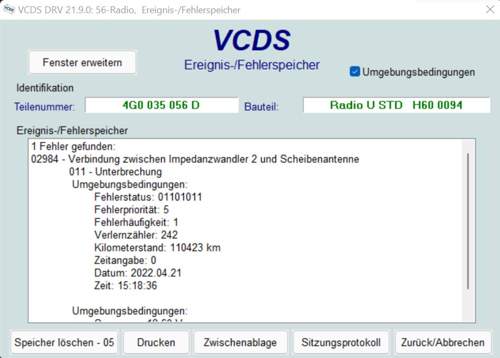

Beim Auslesen des Fehlerspeichers kommt folgende Meldung
02984 - Verbindung zwischen Impedanzwandler 2 und Scheibenantenne
011 - Unterbrechung
Wo sitzt der Impedanzwandler damit ich mich mal auf die Fehlersuche machen kann.

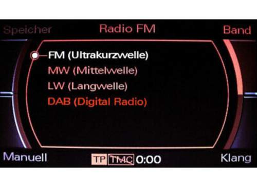

Dab empfang ist manchmal so la la, weiß nicht obs daran liegt. Außerdem hätte ich meinen fehlerspeicher gern sauber

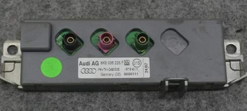

Beim Avant sollte es Verstärker 8K9 035 225 N sein, liegt beim :-) bei ca. 50,-

Ich habe mal in Elsa Win nachgeschaut.
Es gibt nur einen Antennenverstärker 2 R111 bei der Limo und Avant.
Einbauort hinter rechten D-Säulenverkleidung.
Der ist für DAB Radio.
Bei Limo soweit richtig, bzw. hinten Links,.. zumindest bei meinem,.....aber wofür der kleine Verstärker beim Avant mit den 3 Kabeln zur Scheibenantenne?
Bei K Elektronic z.b. wird dieser auch mit Angeboten zum DAB Nachrüsten.
Der Antennenverstärker 2 sitzt bei der Limo und Avant hinten rechts.
Unter Steckerbelung hat der Antennenverstärker 2 bei einem Avant nur 2 Anschlüsse 1 x In und 1 x out.
Bei der Limo ist es anders.
Bis KW44/2008
1-Anschluss Scheibenantennen
2-Anschluss DAB, schwarz, zum Radio -R-/Digitalradio -R147-, Europa
3-Anschluss FM3, lila, zum Antennenverstärker 3 -R112-, MMI
4-Anschluss TV3, grün, zum TV-Tuner -R78-, MMI
Ab KW45/2008
2-Anschluss DAB, schwarz, zum Radio R
3-nicht belegt
4-Anschluss TV3 grün, zum TV-Tuner R78
Mir ging es eigentlich nur drum, ob die zuordnung impedanzwandler 2 = antennenverstärker 2 ist oder ob es da abweichungen gibt. :D
Es ist der Anennenverstärker 2.
Also ist Antennenverstärker 2 = R111 hinen Rechts, u.a. für DAB, TV,...
Antennenverstärker 3 = R112 Hinten Links für AM/FM, TV, ZV,...

Hab zwar kein DAB und auch nur Limo, letztes Jahr kam die Heckscheibe Neu, aber Radio und der Rest Funktioniert eigentlich Einwandfrei.
Fehler kommt auch nach Löschen wieder.
Antennenverstärker habe ich seinerzeit wieder Angeschlossen, wüsste nicht das ich ein Kabel Vergessen habe.
Wenn eine Unterbrechung erkannt wird dann sollte es auch wohl stimmen.
Beim Radioempfang haben die meisten Fz. mindestens 2 Antennen und schalten über Antennendiversity auf die Antenne um die den besten Empfang hat.
Der Fehler kann am Kabel vom Antennenverstärker zur Heckscheibe liegen.
Im Antennenverstärker selber oder die Heckscheibe hat einen Fehler.
