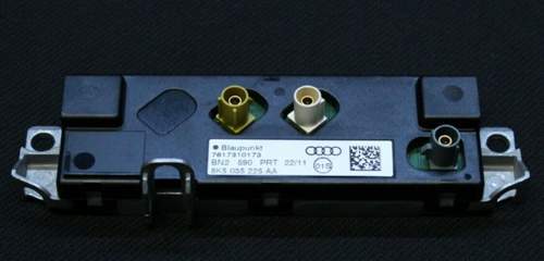

Beim Auslesen des Fehlerspeichers kommt folgende Meldung
02984 - Verbindung zwischen Impedanzwandler 2 und Scheibenantenne
011 - Unterbrechung
Wo sitzt der Impedanzwandler damit ich mich mal auf die Fehlersuche machen kann.
Vielen Dank für eure Hilfe

Ist ja auch logisch, ist nichts anderes, als würdest du die dab antenne hinten am radio abziehen.
Der verstärker kostet neu 50€, warum kauft man sowas gebraucht?
Wenn das Teil gebraucht gekauft wurde kann der neue natürlich defekt sein.
@opaaudi hatte den gleichen Fehlerspeichereintrag und da war der Fehler nach dem erneuern des Antennenverstärkers weg.

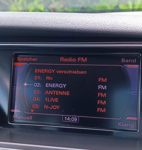

Und hat es sich beim DAB empfang positiv bemerkbar gemacht?
Siehe hier mein Beitrag / Bild Anhang:
https://www.motor-talk.de/.../...tenne-unterbrechung-t7150479.html?...
DAB hat meiner nicht.
Ich höre eigentlich recht wenig Radio, eher von SD Card,....ist mir wohl nicht so Aufgefallen, Lokale/Regionale Sender minimal mal am Rauschen/Knacken, aber kaum der Rede wert, beim durchfahren von Baum Allen wurde es etwas mehr.
Sender wie 1Live oder Energy waren zwar da in der Gespeicherten Liste, Spielten aber nichts ab, wurden im Suchlauf auch nicht Gefunden.
Aktuell alles i.O.
FS Eintrag blieb bis jetzt auch aus, hab auf Gut Glück ein Gebrauchtes Gekauft Bild 2

Antennenverstärker 2 ist nur für DAB, der hat nix mit FM empfang zu tun
Jedenfalls beim avant mit MMI 3G(P)
Bis Kallenderwoche 44/2008 schon.
Bis KW44/2008
1-Anschluss Scheibenantennen
2-Anschluss DAB, schwarz, zum Radio -R-/Digitalradio -R147-, Europa
3-Anschluss FM3, lila, zum Antennenverstärker 3 -R112-, MMI
4-Anschluss TV3, grün, zum TV-Tuner -R78-, MMI

8K9035225N liegt so bei 50€ beim :-)
https://www.motor-talk.de/.../dab-verstaerker-i210277589.html
Aber der macht bei Dir ja keine Probleme....
Der 8K5035225AA welcher bei meiner Limo Verbaut ist dürfte so bei 60-75€ beim :-) liegen.

So mal ein Update. Hat etwas gedauert da ich zur Kur war und nichts am Auto machen konnte.
Ich habe mir den Impedanzwandler beim freundlichen für 44 Euro gekauft. Eingebaut und der Fehlerspeicher ist jetzt sauber. Ob jetzt irgendwas anders ist (besserer Empfang etc..) kann ich noch nicht sagen da ich noch keinen Meter gefahren bin.
Vielen Dank für die Hilfe :)
