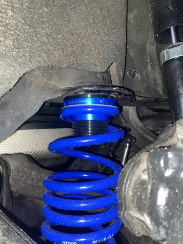

Moin Leute,
Ich habe mir vor ein paar Tagen mit meinem Papa zusammen ein Ap Gewindefahrwerk in meinen Audi a4 b8 eingebaut. In der Fahrwerksbeschreibung steht ich kann 65mm tiefer als Serie. Dabei habe ich nicht einmal Tüvhöhe erreicht. Kennt jemand das Problem, ist das normal oder hab ich da was falsches zugesendet bekommen?
Wohlgemerkt hinten 0mm Restgewinde auf dem Foto

Habe selbst ein Gewindefahrwerk drin und kann sagen, dass es bei dir viel zu hoch ist für 0mm Restgewinde.
Kann eigentlich nur an der Feder liegen (zu lang) oder hast du in die falsche Richtung gedreht?
Beispiel bei KW Fahrwerk:
VA => Federteller runterdrehen = Auto tiefer
HA => Federteller runterdrehen = Auto höher!

Hey, danke erstmal für deine schnelle antwort.
Ne schon alles richtig beachtet, hab hinten das gewinde ganz oben, ich hänge auch mal ein Bild an.
Ich habe auch schon mit AP gesprochen, ich solle mir ein neues bestellen und das alte zurückschicken, jedoch bin ich mir nicht ganz so sicher ob das was bringen wird. die bezeichnung auf den federn sind nämlich gleich mit denen der Anleitung...
Bin da bei 360mm
Jo, das schaut richtig aus wenn du tiefer willst. Passt schon mal!
Ich würde die entspannte Federnhöhe messen und fragen, wie die Gesamthöhe der neuen Feder ist. Ansonsten bringt das nix außer viel Arbeit!

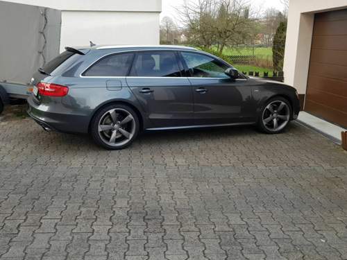

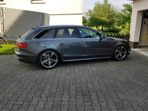

Hab dir mal Bilder angehängt von meinem mit dem Sportfahrwerk und dem Gewindefahrwerk, das Gewinde ist noch nicht am Ende, aber so ist er noch alltagstauglich
Das Gewindefahrwerk ist ein STX, also Made by KW

Ist das ein Ap Fahrwerk? Wie viel mm kann das runter was du drinne hast?
ich wüsste nicht, dass es da so viel unterschied macht wenn da noch ein bisschen was drunter liegen würde.
Grad noch dazugeschrieben, ist ein STX
Ich hab ihn auf 34cm stehen, hab zwar nicht nachgemessen, aber ein bis zwei cm würden noch gehen, aber das willst dem Unterboden nicht antun 😁

Ich habe ja 0mm Restgewinde und liege bei 36cm :|
Da kann irgendwas nicht richtig sein
