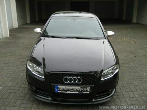

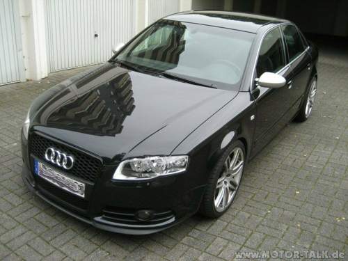

Danke für die Info. Dann hat mein Vadda ne S-Line-Exterieur-Front dran. 🙂
Hier noch zwei Bilder vom Kollegen:
004b
003b
Danke für die Bilder 🙂
Schick schick die Limmo mit der Libbe 😉 .. Ich habs mal gefroggt und siehe da 🙂 30,- zzgl. Versand

@VR6-G40-Torben: Die Bilder sind schon ganz gut. Noch besser wären sie gewesen, wenn Du mal ein wenig in die Knie gegangen wärest, dass man die Front mit der Lippe mehr in der Totalen sieht.
Außerdem: Ehre wem Ehre gebührt! Und vor so nem B7 kann man ja ruhig mal in die Knie gehen. *lach* Hab heut', glaub ich, nen Clown gefrühstückt oder es ist der ganz normale Wahnsinn am Ende eines Arbeitstages. 😉
