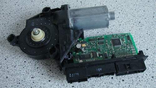

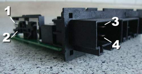

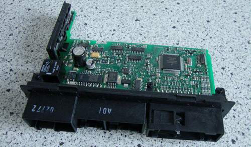

Also, ich habe heute die Fahrertürverkleidung nochmals abmontiert, und alle Kabelstänge vom Steuergerät abgezogen. Die für die Fensterheber entscheidenen Stromflüsse (Kabel rot/schwarz & Kabel braun) habe ich auf Gleichstrom geprüft - Ergebnis 12,15 Volt. Dieses sind gleichzeitig die Anschlüsse 3 und 4 am Steuergerät (siehe unter Abb. 3)
Anschließend habe ich das Steuergerät ausgebaut, und dieses auf Durchgang geprüft, da ich nur noch einen Fehler darin vermute. Nun kommt das Kuriose ... wenn Du Dir im Anhang die Abb. 3 anschaust, dann sind die Pole 1 bis 4 wie folgt zu betrachten:
Pol 1 und 2 sind für die Versorgung des Fensterhebermotors
Pol 3 - Kabelanschluß rot/schwarz
Pol 4 - Kabelanschluß braun
Nun habe ich folgende Prüfvorgänge auf Durchgang durchgeführt:
Pol 3 mit Pol 4 - selbstverständlich kein Durchgang
Pol 4 mit 2 - kein Durchgang
Pol 4 mit 1 - seltsamerweise ebenfalls kein Durchgang
Pol 1 und 2 - Durchgang gewährleistet (dürfte eigentlich garnicht sein !!!)
Pol 3 mit 1 - Durchgang gewährleistet
Pol 3 mit 2 - kurioserweise ebenfalls Durchgang gewährleistet
Diese Kombinationen (zumindest die letzten drei) geben mir Rätsel auf, da zwischen Pol 1 und 2 doch garkein Durchgang möglich sein dürfte. Genauso wenig darf es doch sein, dass ein Durchgang von Pol 3 mit Pol 1 und gleichzeitig auch mit Pol 2 möglich ist, oder ????
Was denkst Du darüber - liegt es vielleicht tatsächlich am Steuergerät ???
Über eine Rückmeldung wäre ich Dir sehr dankbar.

Du hast an einem Gleichstrommotor den Durchgang gemessen. Dein Durchgangsmesser schickt einen kleinen Gleichstrom auf die Reise und Durchgang bekommst Du angezeigt, wenn der elektrisch Widerstand nur klein ist.
Der Witz ist, dass der Motor von Dir als intakt geprüft wurde, also seine Spule in Ordnung ist. 😁
Erst wenn der Motor sich dreht, wird eine Spannung in seiner Spule induziert, die entgegengesetzt wirkt, so dass der effektive Stromfluss durch die von Dir vermessene Anker-Spule sich stark reduziert. Also hat der Motor in Ruhe einen tatsächlich kleinen Widerstand, was eine hohe Last beim Anlauf erzeugt. Wenn der Motor sich dreht, dann wirkt das Lenzsche Gesetz, und der Stromfluss nimmt duch die Spannungsinduktion ab und damit auch der "Widerstand"* zu.
* Der Begriff Widerstand Ist hier elektrisch betrachtet nicht ganz korrekt. Bin aber auch kein E-Techniker, ich darf das also. 😁
An elektronischen Komponenten sollte das Durchgangsprüfen vermieden werden, es sei denn, der Messstrom ist wirklich klein und damit unkritisch für elektronische Schaltkreise. Kabel kann man natürlich für sich genommen durchmessen. Besser wäre es, die Pegel zu messen, also Spannungen.
Das abgebildete Steuergerät ist am Fensterhebermotor dran? Also wird der Fensterheber nur noch rein logisch (auf Datenbus-Ebene) betrieben, also aktiviert/ deaktiviert? Wenn die Leitungen intakt sind, würde ich ein Ersatzsteuergerät versuchen.

Hallo und herzlichen Dank für Deine ausführliche Rückmeldung. Zunächst bitte nicht falsch verstehen - der Motor wurde unabhängig des Steuergerätes auf Durchgang geprüft. Die vorab beschriebenen Prüfvarianten beruhen nur alleinig auf Basis des Steuergerätes - also ohne angeschlossenen Motor und ohne Kabelbaumanschlüße.
Das zwischen zwischen Pol 4 und Pol 1 oder 2 kein Durchgang erfolgt ist klar, da hier der Impuls wahrscheinlich über die Schalteinheit gegeben wird. Dass aber ein Durchgang zwischen Pol 1 und Pol 2 (Anschlüße Motor Fensterheber) besteht, obwohl keine Stromquelle und auch kein Schalter diesen Stromkreis schließt, ist mir weiterhin völlig unklar.
Rätselhaft ist weiterhin, weshalb die Fensterheber mal für eine gewisse Zeit funktionieren, und dann wieder abermals versagen ??? Der Außenspiegel, sowie die Beleuchtung der FH-Schalteinheit funktioniert einwandfrei, obwohl diese über genau das gleiche Kabel Ihren Strom beziehen.
Irgendwo muss doch der "Wackler" zu finden sein 🙁
Wahrscheinlich wird es wohl wirklich auf den Einbau eines Ersatzsteuergerätes hinauslaufen - auch auf die Gefahr hin, dass sich anschließend evtl. nichts ändert, weil es daran nicht lag.
Trotzdem vielen herzlichen Dank für Deine Mühe & Mithilfe 😉
Sieht aus, als wenn auf der Platine ist ein Relais drauf ist. Ist es möglich, dass das Relais den Motor schaltet? Dann kann auch das Relais auf den Klemmen liegen...
@a3Autofahrer schrieb am 29. Juni 2016 um 11:15:53 Uhr:

Wir haben uns nunmehr ein "neues" gebrauchtes Komfortsteuergerät besorgt und eingebaut. Und siehe da ... die Fensterheber funktionieren wieder allesamt 😁
Ich konnte mir es nicht nehmen lassen, das alte Steuergerät auf einen möglichen Wackelkontakt, oder einer kalten Lötstelle hin zu überprüfen .... jedoch ist nichts Auffälliges an der Platine zu erkennen 😕
Es bleibt wohl somit ein Rätsel, woran es tatsächlich lag, denn fraglich ist immer noch, weshalb die Fensterheber zwischendurch mal funktionierten, und dann wiederum abermals versagten ....
