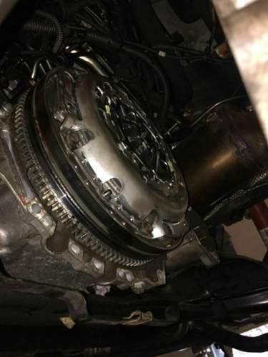

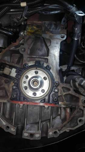

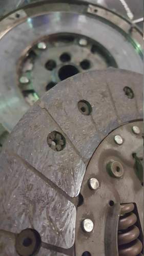

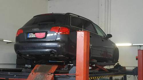

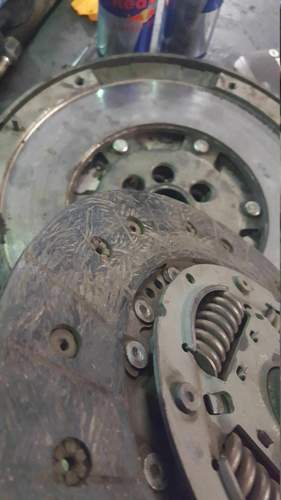

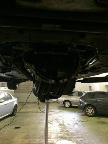

So lange hin und her, aber ich habe Luk Satz mit Luk ZMS und Luk Schraubensatz für 450€ bekommen. Da konnte ich nicht nein sagen.
Der freundlicher hat gemeint sie bauen nur sachs und luk rein. Aber er hat von EMS abgeraten.
Am Mittwoch - Donnerstag baue ich die Kupplung rein und mache paar Bilder wie die nach 239Tkm aussieht.
