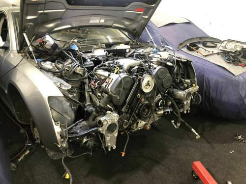

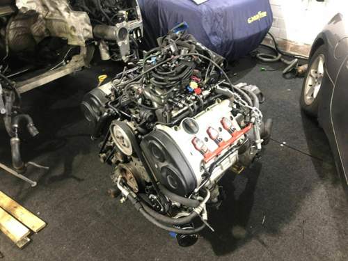

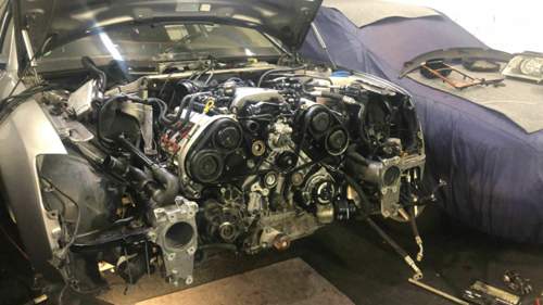

Stimmt, habe mir eben mal die Einbauanleitung vom Keilrippenriemen angeschaut. Es ist nur die eine Rolle direkt am Spanner, dass andere sind Flügelrad Servo oben, Lima Links und Kompressor Klima rechts, in der Mitte die KW Riemenscheibe. Aber auch der Antrieb der von mir aufgeführten Aggregate ist ja gelagert und kann defekt sein.
Also hab den Riemen heute ab gemacht und das Geräusch war immer noch da.
Mir kommt es auch vor ob es lauter wird.
Motor hat 205000 runter und hat bei 180000 nen neuen Zahnriemen bekommen.
Ein Freund von mir hat heute sich das mal angehört und fing an es würde nach Lagerschaden sich anhören.
