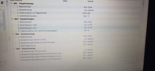

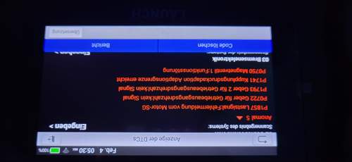

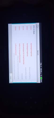

Motor lief 90grad fährt aber nicht und Rauch wird nicht besser. Fehlerspeicher erneut ausgelesen @
20230204
20230204
Normal, Fehler löschen, nochmal laufen lassen, Fehlerspeicher erneut auslesen. Schauen, ob sich was verändert hat.
Motorlauf ist sehr rau, wenn sich bis 90 Grad nichts verändert hat, passt irgendwas mit der Einspritzung nicht. Bei Betriebstemperatur sollte man die Hydros ausschließen können, wenn sie i.O. sind.

Das sind die aktuellen Fehler. Davor alles gelöscht.
Wegen das getriebe steuergerät rufe ich Montag die Firma an wieso kein Signal anliegt eventuell muss es nochmal zur Reparatur. Hab ja Garantie drauf weder vorwärts noch rückwärts fahren geht nicht.
Könnte es auch am vp44 Steuergerät liegen das dies eventuell kaputt ist? Bezüglich der einspritzung?
Für mich ist das Multitronic Steuergerät nicht in Ordnung.
Sehr seltsam ist, dass im FIS keine fehlerhafte Anzeige erfolgt, jedoch beim auslesen Fehler angezeigt werden.

Wegen die Einspritz Fehler hätte jemand da eine Idee?
Kann damit jemand was anfangen?
