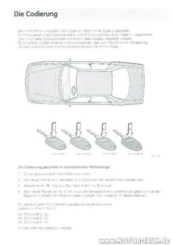

Ich habe mit Hilfe der Suchfunktion kein brauchbares Ergebnis gefunden und möchte nun mein Problem schildern.
Ich fahre einen A4 B5 2.6 V6 Baujahr 1996
Es ist eine Werksseitige Alarmanlage verbaut, die auch funktioniert. Das Problem:
1. Alarmanlage lässt sich nur über die Beifahrertür scharfschalten.
2. Es lässt sich kein IR Sender anlernen. ( Habe vieles, was hier beschrieben ist versucht)
Batterien auch schon gewechselt.
3. Bei eingeschalteter Zündung lässt sich die Alarmanlage nicht scharfschalten.
3. Kofferraumschloss hat drei mögliche Stellungen, was ich nicht nachvollziehen kann.
Da ich, wie schon erwähnt über die Suchfunktion nicht fündig geworden bin, bitte ich euch auf diesem Wege um eure Hilfe...............

Sorry, leider ist mein Original auch nicht so besonderst.
Versuche es mal so... hat bei meinem S6 auch funktioniert !
Fernbedienung-ir19092015
Hab's gestern mehrmals versucht, aber ohne Erfolg. Jetzt überlege ich, die ZV Pumpe zu tauschen gegen eine mit Funk. Kann mir jemand sagen, TN ich dafür brauche ? Wenn's die richtige ist, dann kann man die ja 1 zu 1 tauschen, wenn ich mich nicht irre.
Danke schonmal für eure Antworten.
Ich muss noch hinzufügen, dass mein 96er A4 B5 schon eine ZV und DWA serienmäßig hat.
Ich denke wenn das nicht klappt könnten deine IR Sensoren defekt sein. Ich würde erst mal diese Sensoren wechseln und nochmal probieren. Es gibt auch von VOTEX oder COBRA ( wie der Hersteller heisst, der auch die VOTEX herstellt ) eine Nachrüstvernbedienung auf Funk. Da musst Du dann nur Stecker verbinden und hast aber dann so eine extra FB dann. Sonst neue ZV Pumpe und Schlüssel müssen auch neu sowie den Transponder musst dann wechseln oder neu an de WFS anlernen. Ob die Schlüssel für unsere alten Modelle noch so billig sind wie das früher mal war kann Ich dir nicht sagen. Ich weiß nur das zu meiner Zeit die IR FB für meinen C4 inkl. Schlüssel 150 € zu Buche geschlagen hat. Damals waren für Funk-ZV Schlüssel grad mal 60 € fällig. Ich denke aber heute wird das schon anderst aussehen.
Ich würde an deiner Stelle erst mal gebrauche IF Sensoren verbauen und testen. Das ist aus meiner Sicht die billigeste Lösung und die IR Systeme bei Audi sind schon sehr gut gewesen. Ich habe das ganze bei meinem S6 wieder auf IR umgerüstet damals !!
Moin, Ich hab nun die IR Sensoren getauscht, ohne Ergebnis. Ist alles wie vorher, mal geht die Fb, mal nicht. Neue Schlüssel mit IR gibt es bei Audi nicht mehr. Jetzt bin ich auf der Suche nach einem funktionieren Schlüssel mit der TN: 443837220d. Falls jemand noch so einen hat, bitte mal melden.
